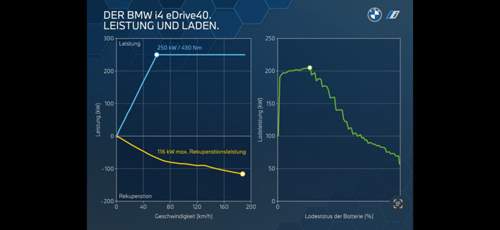

Meine Kurve im Anhang. Außerdem noch die offizielle Kurve, die damals mit Vorstellung des Autos von bmw selbst veröffentlicht wurde.

Nur selten fange ich mit 17 oder 20% an mit dem Laden unterwegs, normalerweise <10% dann hält er > 200kW bis fast 20%. Ich lade dann auch nur 15..20min also ca. 40KW für die nächsten 200km weil alles <100kW Ladeleistung (beim i4 40 so ab 60%) für mich kein Schnellladen mehr ist. Ausnahmen, ich esse gerade und bin noch nicht fertig.

Also für mich sehen die normal aus - bei mir ähnlich.
