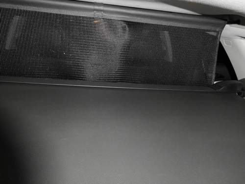

Es gibt ein reines nacktes Netz welches zwischen der Decke und den unteren Befestigungen gespannt wird. Lose ist das Netz von oben nach unten Faltbar.
Dann gibt es die hochwertigere Version welche in einer Kassette aufgerollt werden kann, diese Kassette wird zwischen dem Sichtschutz und der Rückbank montiert das ganze dann leicht unterhalb.
In dem Bild kann man sehen das keines verbaut ist, leider habe ich noch keines gemacht mit der Kassette zum aufrollen.
Oder meintest du das Netz welches auf dem Kofferraumboden gespannt wird um Gegenstände zu sichern?
Heißen dummerweise alle Laderaumnetz bei Opel :D

Das mit der Kassette ist die Laderaumabdeckung und kein Netz.
Hat das Netz mit Kassette in der Kassette dann noch eine Laderaumabdeckung mit enthalten?
Also in meiner Kassette ist nur die Laderaumabdeckung, kann es sein das es beim Insignia eine zweite Kassette mit Trennnetz gibt und man entweder nur Trennnetz oder nur Laderaumabdeckung montieren kann?
Würde ja auch Sinn machen da man für die Ladung unterhalb Laderaumabdeckungshöhe kein Netz braucht man kann ja oben zuschieben.
Das Trennnetz zur Abtrennung des Fahrgastraums hinter der Rücksitzbank wird unterhalb der Kassette für die Laderaumabdeckung eingeklippt. Dann gibt es ein zweites Netz welches für die Abtrennung bei umgeklappten Rücksitzen ist.
Somit gibt es:
- Netz hinter den Vordersitzen bei umgeklappten Rücksitzlehnen
- Netz unterhalb der Kassette der Laderaumabdeckung
- die Laderaumabdeckung selbst
Alle 3 sind unabhängig von einander.
Es gibt 2 Kassetten, die übereinander zu montieren sind. Eine ist die Laderaumabdeckung und eine ist das Netz.

Jetzt ist alles klar, Danke
Steht auch so in der Bedienungsanleitung :D
Mir ist auch nur BMW bekannt wo es eine kombinierte Kassette ist von der Laderaumabdeckung und dem Trennnetz.
VW und Opel zb. lassen sich das Netz separat bezahlen warum auch immer, entsprechend sind es auch immer 2 Bauteile.
