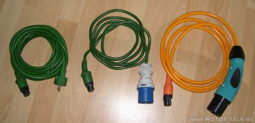

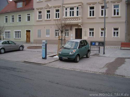

Die Rundum-Sorglos-Ladesäule mit 100% Kompatibilität für Autos wäre demnach einfach mit einer Typ2 Buchse oder einem vielfachen davon ausgerüstet. RWE macht vor wie es geht. Jede Ladesäule stellt zwei Anschlüsse mit je maximal 22 kW zur Verfügung und es kann einfach jedes Auto daran laden (siehe Bild im Anhang). Dabei kostet so eine Ladesäule weniger als 5.000 Euro. Ob nun das Auto die 22 kW nutzen kann oder nicht hängt halt davon ab, wie der Hersteller des Fahrzeugs dies vorgesehen hat. Bisher können eben nur ZOE und Smart ED die volle Ladeleistung ausreizen.
Ich persönlich habe Kabel für Schuko, CEE blau und Typ2 im Auto untergebracht. Mit diesen drei Varianten bekomme ich immer irgendwie irgendwo Strom an einer Ladestation in Deutschland. Außer eben an so einem Gerät wie der oben genannten ABB Säule, da gibt es für mich (und viele andere Elektroautofahrer) nichts zu holen.
Typische RWE Ladesäule mit 2x Typ2

Dein Adaptersalat ist elektrotechnisch grenzwertig, insbesondere bei Ladeströmen jenseits der 16 Ampere.......
Ich sehe da die notwendige Elektroautogrundausstattung. Wo siehst du Adaptersalat? Es sind keinerlei Zwischenstecker zwischen Auto und Lademöglichkeit vorgesehen, sondern ich habe für jede Lademöglichkeit ein eigenes Kabel gebaut. Ebenso verstehe ich deine Bedenken nicht. Mit Schuko & CEE blau lädt man der Norm entsprechend ohnehin nicht mit mehr als 16A, das sollte auch dir bekannt sein. Demnach gibt es keine Ladeströme jenseits davon. Das Ladegerät im Auto begnügt sich mit 10A bzw. 14A bei schneller Ladestufe. Alles im grünen Bereich. Das Schuko Kabel war das original Kabel, welches mitgeliefert wurde. Wo genau siehst du jetzt die elektrotechnische Grenzwertigkeit, nachdem alle drei Kabel der VDE entsprechen?
