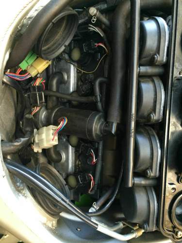

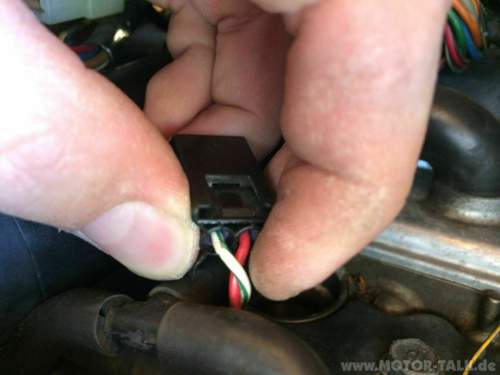

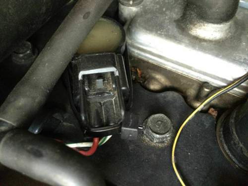

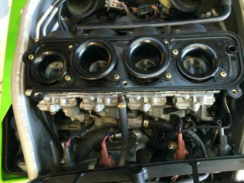

Werd ich machen. Morgen früh zerlege ich Sie. Als ich damals den Tank abhatte hab ich gesehen dass ein Stecker mit Kabelbinder fixiert war weil die Nase abgebrochen ist.
Aber das hast Du ja sicherlich damals repariert, und neue Kerzenstecker bzw. Zündkabel montiert, oder? :rolleyes:

Sowas ist auf jeden Fall immer verdächtig.
Stecken bei dem Motorrad die Zündspulen direkt auf den Kerzen, Stabzündspulen? Das würde ich auf jeden Fall in Ordnung bringen.

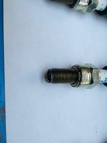

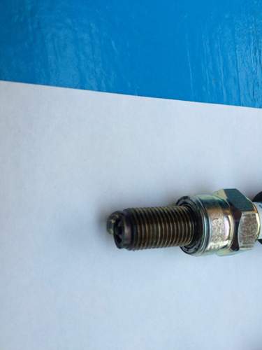

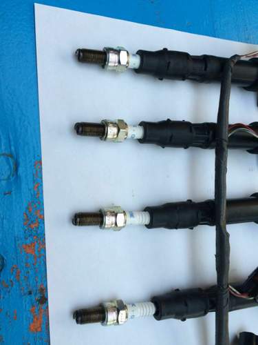

Ist ja scheinbar einigermaßen zugänglich. Dreh doch mal die Kerzen raus und mach ein Foto von den Kerzen. Daraus kann man meistens viel Ablesen.

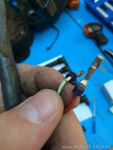

Themenstarteram 4. August 2015 um 8:45
Da wo der kanelbinder war ist die isolierung ab
Das loch in der isolierung ist ca 1mm

Themenstarteram 4. August 2015 um 9:20
Hier die Kerzen
+2
Themenstarteram 4. August 2015 um 17:34
Benzinpumpe dreht - benzinfilter dreckig.
Hab nun neue zuleiterkabel zündkerzenstecker und benzinfilter bestellt.
