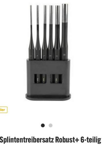

Wo schlägst du denn drauf?
Ich würde einen Dorn nehmen und auf die Gelb markierte stelle schlagen mit nem 2kg Hammer! Auf keinen Fall auf den inneren Ring! Das ist ein Federring.
Logisch die Welle muss irgendwo fest eingespannt sein
Ich hatte hier an diesen beiden Positionen probiert. Es hat sich nichts getan und ich hab ordentlich geklopft.
Oder soll ich einfach nur eine von den Manschetten besorgen die man drüberstülpen kann?
Bildschirmfoto-2021-02-05-um-16-01
Da wo du drauf schlägst machst du höchstens das Gelenk kaputt aber ab wirst du das so nicht bekommen!! Da Zuviel Energie „verloren“ geht anstatt in den Federring der das Gelenk an Ort und stelle hält
Kann man diesen Ring irgendwie herausnehmen damit man sich da keinen dicken Arm klopfen muss?
Mich wundert nur das der KFZler bei dem ich war genau an denselben Stellen geklopft hatte.
Kannst du mir zeigen was man da an Werkzeug braucht um da unten zu klopfen?
