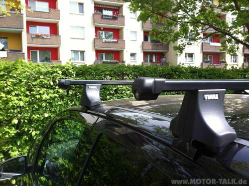

ich möchte endlich mal meinen Meriva mit einem Dachträger versehen, um unsere Fahrräder auf dem dach zu transportieren.
Da es im Internet ne Menge gebrauchte sachen gibt und daher es nicht unbedingt neu sein muss, ist mir nicht ganz klar, wie lang diese Querstangen (vierkantprofile o.ä.) sein müssen (von bis?).

Für das einfache 4-Kant-Profil sollen es z.B. die Träger Nr. 761 sein und die sind angeblich 120cm lang.
Also könntest du das Thule-4-Kant-Profil ab 120cm nehmen (eventuell einkürzen)
Die Füße haben doch nicht gepasst.
Also habe ich mir heute neue besorgt, laut dem Verkäufer brauchte ich die Füße 753 und dass passende Kit 3006.
Habe dann alles zusammengebaut und die "neuen"Querträger mit einem Maß von 110 cm montiert.
Ich habe mir den Abschluss von den Füßen zum Autodach schöner vorgestellt. Nun gut....
Aber ab ca. 100 Km/h fliegen mir fast die Ohren vom Windgeräusch weg.
Ist ein lautes Pfeiffen.
Seht euch die Bilder an, ist das echt so normal?
Ich habe nen Original Opel Grundträger + Fahrradhalter von Thule auf meinem Auto gehabt im letzten Sommer.
Aber der Abstand von den Füssen zum Dach war gleich null, bei dir sieht er dagegen riesig aus.
Aber wie gesagt ich habe nen Original Opel Dachträger.
Wenn ich die Thule-Füße beim Meriva sehe... da kann man wirklich nur von dem Schrott abraten.
Die Original-Opel-Füße bei meinem Meriva passten 100%-ig.
Thule ist ja eigentlich marktführend auf diesem Segment, aber was denen da eingefallen ist..... geht gar nicht.
Zumal ich eigentlich andere Füße (750) hatte, die Richtig aufsitzen.
Laut Internetrecherche hätte ich dafür lediglich ein Montagekit (1301) für ca. 35 Euro benötigt und gut wäre es!
Nun habe ich mich in einem richtigen Thule Vertrieb heute, nahe Berlin, zu den Füßen 753 und dem Montagekit 3006 für die originalen Dachbefestigungspunkte verleiten lassen und schlappe 105 Euro bezahlt.

Auch ich habe einst beim 1.Mal alles wieder abgebaut-
am Abreisetag früh um fünf...bei Wolkenbruch!
Ich konnte ohne Ärger, zum Glück, die Sachen zurückgeben und es wurde das Kit nachgeordert, so dass ich diese mit meinen 750 anbauen kann.
Bin Montag wieder zurück und werde dann berichten und neues Bild hier reinsetzen.
