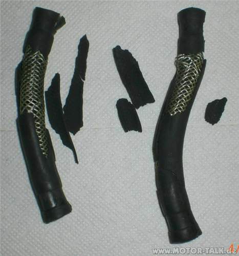

Wenn dir damit noch kein Motor um die Ohren geflogen ist, woher willst du die Gewissheit nehmen, daß es anderen nicht doch passieren könnte. :confused::confused::confused: > > >
Die zwei Benzinschläuche habe ich diese Woche aus dem Verteiler der Ringleitung rausgeholt, nachdem ich eine Pfütze Benzin unter dem Auto sah, da hätte blos noch ein Zündfunke aus einem defekten Zündkabel oder Kerzenstecker springen brauchen.....!
@schelle1 schrieb am 4. Juli 2015 um 02:16:11 Uhr:
Lies meine ersten beiden Sätze, dann kannst Du Dir die Antwort selbst geben...
Natürlich hast Du Recht, für Dummheiten, die andere begehen, kann ich meine Hand natürlich nicht ins Feuer legen. Es gibt immer Spezialisten, die kriegen jeden Motor kaputt...
Aber warum schreibst Du mir über Deine Benzinschläuche ?
Das hat mit der Wahl des Kraftstoffes nun wirklich nichts zu tun...
