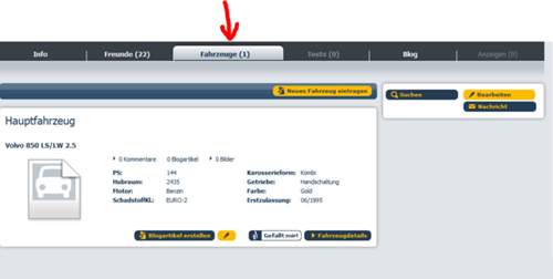

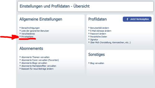

Schorschler User ist offline Info Freunde (2) Fahrzeuge (0)
wie nok13 schon nachfragte ->
(dein Profil mal mit den Fahrzeugdaten ausfüllen und dann auch _freischalten_ (s. Bilder))
1
2
3
+4

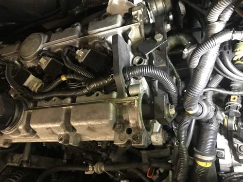

Die Nockenwelle wo die Verstellung dran ist, kann sich in sich selbst drehen. Du brauchst unbedingt bei der Montage das Arretierwerkzeug was hinten an den Nockenwellen fixiert wird. Nur vorne zu kontrolieren bringt in deinem Fall nichts. Die Werte sind schon nicht so dolle, 13 bis 15 Bar ist die Vorgabe bei Volvo für diesen Motor, daher würde ich mir denken das die Steuerzeiten noch nicht ganz stimmen.
Arretierung

OK, von einer solchen Arretierung habe ich noch nie gehört. Die Räder können sich auf der Nockenwelle drehen meinst Du, das stimmt, allerdings hab ich die Zahnräder ja nicht locker gemacht. Man könnte sie hinten Eintakten und kann dann vorn die Räder danach stellen. Meinst Du Das? Mein Meister hatte ein Gerät mit dem er den Takt überprüfen konnte und meinte Zylinder 1zündet eigentlich zu spät, aber wieso haben wir nicht Verstanden weil die Markierungen ja alle korrekt sind und wir dachten wir könnten uns darauf verlassen. Bedeutet das, dass meine Zahnräder nicht fest genug sind?
90 Euro bei Skandix oder? Hat jemand im Raum Leipzig /Halle, Berlin so etwas zum verleihen? Das wäre ja Großartig wenn das der Fehler sein könnte.
