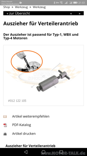

dafür gibt es einen speziellen Auszieher ( s. Bild) ohne den bist Du Chanenlos.
Aber nochmal: Der Motor MUSS sich butterweich drehen lassen, sonst ist da was grob im Argen. Aufmachen reingucken!

Im Offenenzustand bekomme ich das Teil auch so raus?
Raus bekommst Du es im offenen Zustand, klar.
Und rein bekommst du es auch im geschlossenen Zustand, aber nur ein mal. Um es dann wieder raus zu bekommen brauchste den Auszieher.

Du kannst in das Loch oben im Triebling, in dem die Feder normalerweise steckt, vorsichtig ein Gewinde einschneiden. Dann kannst Du den Triebling auch ohne Werkszeug mit einer langen Schraube wieder raus ziehen.
