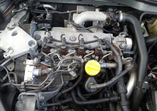

habe vor ein paar Tagen einen gebrauchten Renault Laguna Grandtour 1.9 dCi erstanden.
(facts: BJ 06/2001, 88 kW, Diesel, TÜV im Juni 2010 gemacht, 130.000 km)
Nun fällt mir auf das bei Vollgas (egal welcher Gang), schwarzer Rauch aus dem Auspuff pustet.
Unabhängig davon kommt es mir manchmal so vor als würde der Motor stocken/ruckeln bzw. aussetzen.
Hat mal vielleicht jemand Erfahrung damit gemacht bzw. das selbe Problem und kann mir sagen was hier für ein Fehler vorliegt?

.... hatten vor kurzem warscheinlich dasselbe Problem. Erst war er am ruckeln und räuchern - das lag an einer verstopften Einspritzdüse (bei uns war es die von Zylinder 4).
Eine Woche später ist uns der Ladeluftkühler des Turboladers geplatzt.
War eine Renaultkrankheit, denn der neue Ladekühler ist stark modifiziert worden.

Wenn dein dCi raucht und wenig Leistung hat, würd ich mal nen geplatzten Ladeluftkühler vermuten. War ne Krankheit bei den ersten Laguna II. Meiner war bei 114000km hinüber. Kontrollier mal alle Ladeluftschläuche ob die dicht sind. Wenn das der Fall sein sollte würd ich mit dem Tester mal den Ladedruck überprüfen. Es kann auch nur ein defekter Ladedrucksensor sein. Wenn das auch nix bringt müßte man sich wirklich mal die Injektoren, den Turbo oder evtl. sogar die Einspritzpumpe anschauen.
Oder ganz einfach: Der Dieselfilter ist verstopft.
habe das selbe problem gehabt,habe auf anraten von Renault Spezialisten Kat,Turbolader,Temperaturfühler vor Turbo,Drucksensor der Ladeluft,Dpf Filter war bekannt,und eine Zwangseinleitung zur Regenation machen müssen. Kosten ca.2500€! Und der Schwarze Rauch war immer noch da.
Und was war es? Das schwarze Kunstoffrohr das die gekühlte Luft vom Ladeluftkühler zum Ansaugrohr wo die Drosselklappe sitzt,war unterhalb der Schlauchschelle 5cm gerissen! Klebeband drum Probefahrt alles Super,kein Ruß und jede menge Leistung!!!!!
Ein hoch auf die Renault Vertrags Werkstätten!!!
:eek:
gleiche Symtome und Lösung war auch ein Schlauchriss am Ansaugrohr unterhalb der Schlaiuchschelle. Isolierband rum und alles wieder paletti
