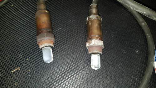

Hier ist mal ein Bild wie meine Kerzen und Sonden aussahen nach der Laufleistung. Die Kerzen auf dem Bild war ca. 70.000 km drin. Wenn man mal da dran ist, dann mache ich meistens ein wenig mehr. Kauf dir auf alle Fälle so eine Lambdasondennuss. Sonst wird es schwer. Bei den Monitorsonden geht eine garantiert nicht ohne genau diese Nuss raus und wieder rein mit 50 NM.

Themenstarteram 13. Februar 2021 um 15:45
Alles klar danke euch ich werde mal die Lambdasonden ernueren und schauen wie es dann aussieht.
