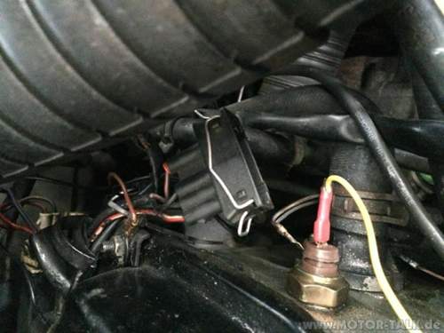

War am WE mal an meinen Golf 1 Cabrio, 98 PS 2H Motor!
Ich möchte in den nächsten Tage den Abgas-Krümmer wechseln inkl. der Lambdasonde! Beim vorab gucken fiel mir auf das der Stecker von der Lambdasonde garnicht angeschlossen ist .. habe diesen dann angesteckt!
Bin dann mal eine Runde gefahren .. starten war erst einmal kein Problem! Nach ca. 100 bis 200 m problemloser Fahrt, nahm er kaum noch Gas an! Als wenn er kein Sprit bekommt .. habe es dennoch zurück geschafft!
Habe den Stecker dann wieder abgezogen ... nun lief er Problem los!
Ich vermute das die Lambdasonde Defekt ist .. kann meine Vermutung stimmen?

Kann stimmen. Der Fehler könnte aber auch ganz woanders liegen: Wenn das Steuergerät kein Signal von der Lamdasonde erhält, schaltet es ins Notlaufprogramm. Und dieses Programm mit seiner fetten Einspritzung kann den eigentlichen Fehler "kaschieren".
Nach dem Wechsel hast du Gewissheit.

ich wünsche dir natürlich, dass mit der bestellten Marken-Sonde alles einwandfrei funktioniert. Aber ich werde den Verdacht nicht los, dass der Fehler nix mit der Lamdasonde zu tun hat.
Es ist ein häufig gemachter Denkfehler: Wenn ein Signalgeber wie z.B. die Lamdasonde abgeklemmt wird, und der Motor anschließend wieder läuft, schließen viele Leute daraus, dass genau dieses Bauteil defekt sein muss. Dieser Rückschluss aber nicht zwingend richtig! Wenn ein Signalgeber ausfällt - ich erwähnte es bereits - schaltet das Steuergerät in den Notlauf. Wenn du anstatt der Lamdasonde den Kühlmittelsensor abgeklemmt hättet, wäre vermutlich der gleiche Effekt eingetreten.

Ich würde mal nach Falschluft suchen. Ohne Lambda spritzt er ja mehr ein und mit Falschluft läuft er dann einigermassen. Wenn du die Lambda dann anklemmst und er spritzt weniger ein, dann bekommt er durch Falschluft ein zu mageres Gemisch und läuft nicht mehr richtig.
Mal deine Unterdruckschläuche zum BKV und zum Aktivkohlefilter, evtl auch zum D3 Nachrüstkaltlaufregler wenn er den drinn hat.

das selbe hatte ich mit meinem PF mal, mit lambda lief er nur ruckelnd, nahm kaum bis garnicht gas an. habe auch lambda usw alles getauscht, da er ohne lief. leider alles ohne erfolg. der PF reagiert ja mega empfindlich auf fehlende masse und er 2H ist ja praktisch das selbe in grün.
schau dir mal am seitlichen wasserflansch die masseverbindungen an (natürlich auch alle anderne mal) . am PF gehen dort 3 kabelschuhe dran, alles masse verbindungen. einer von diesen hatte grün span angesetzt und somit fehlte etwas masse. kabelschuh abgeschnitten, neuen drauf, angeschraubt mit den 2 anderen, lambda dran und siehe da, läuft.
