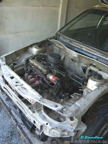

Hallo leut Sagt mir mall wo im Motorraum Liegt denn die lambda-sonde will die mall kontrolieren Bzw auswechseln wegen mein hoher vrbrauch.
Opel Astra 1,6 caravan ende 1993 benziner
19 Antworten
die sitzt im auspuffrohr... wenn du zw. spritzwand und motor nach unten guggst müssteste die sehen...
aber wenn das ding keinen fehler produziert (mkl) würde ich die drinlassen...
Themenstarteram 11. Februar 2008 um 13:45

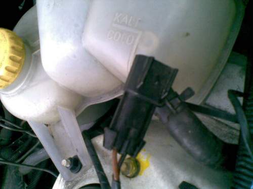

habe den wagen seit 2 monaten bei mir ist nemlich neben der Kühlwassertank 2 stecker lose weiß nicht warum und wo für die da sind
mach mal ein bild davon
Sitzt direkt im/am Krümmer.
Guggste von oben rinn, siehstes scho.
