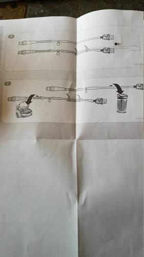

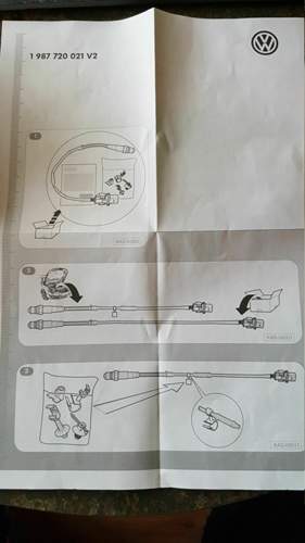

Themenstarteram 19. November 2011 um 12:20
ich habe nun die Sonde getauscht und der Fehler P0135 ist aus dem Fehlerspeicher verschwunden.
Nun habe ich dafür 2 NEUE Fehler P0031 & P0037 (Beheizte Lambdasonde 1 & 2, Zylinderreihe 1, Heizregelung - Signal zu niedrig)
Was soll ich nun machen?
Kann mir jemand weiterhelfen bzw. sich dies erklären?
