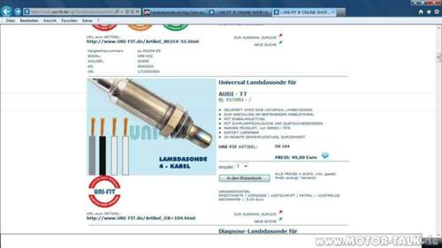

Ist das diese hier die ich benötige? Wenn dann investiere ich halt 50 Euro und schau dann mal was passiert. 50Euro gehen ja, auf alle Fälle zum testen besser als 180€ oder was die bei Audi kostet.
Ich habe gerade bei Uni-Fit angerufen und der sagte mir, das die Sonde vor dem Kat 5 polig ist.
Meine hat aber nur vier....
weiß / weiß / grau / schwarz
1 / 2 / 3 / 4
blau-gelb / braun grün / grün / schwarz
Könnt ihr mir mal bitte schreiben, wie es bei euch ist ?
Irgendwie ist das alles nen bisschen komisch
