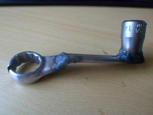

Fahre seit 1 woche einen Audi S6 Avant Bj. 02 Motorcode ANK mit 164 TKM und einer Prins Gasanlage
Es ist wirklich ein Top Fahrzeug, doch im Kombi leuchtet seit 3 Tagen die MKL. Fehlerspeicher wurde ausgelesen. Als Fehler kamen die Lambdasonden Bank 1 & Bank 2 Sonde 1. Diese Fehler kommen auch im Benzinbetrieb. Die Gasanlage kann ich 100% als Fehlerquelle ausschließen
Lambdasonden wurden bestellt und sind angekommen. Habe das Fahrzeug aufgebockt (Hebebühne), doch ich kam nicht weiter???
Habe es dann liebersein lassen und bin zu einem KFZ-Meister gefahren. Er hat sich dass von unten angeschaut und die Reparatur verweigert. Da es angeblich eine Sch... arbeit ist :(
Könntet ihr mir bitte Helfen wie ich diese Sonden am einfachsten Aus- und Einbaue???

Beschissen ist geprahlt... Hab grad mal das Kabel zum grossen Teil rausgefummelt.
Kann am Kabel keinen Schaden erkennen. Was ist erfahrungsgemäß kaputt wenn der Fehler auftritt? Doch nicht die Lambdasonde selbst, oder?! :eek:
[Von Motor-Talk aus dem Thema 'Fehler: Wo ist Bank 2 Sonde 1?' überführt.]
Leider doch :(
Es muss nicht gleich die Sonde sein, manchmal ist es auch der Stecker oder das Kabel. Wenn es das Kabel ist, dann ist das Problem meistens gleich an der Sonde wo das Kabel am wärmsten wird.. Die Aussichten auf eine vernünfige Reparatur sind also nicht so rosig :(
Besteht denn eine Chance die Sonde ohne das im Elsa geforderte Spezialwerkzeug raus und rein zu bekommen?
Da gibt es ganz normale offene Ringschlüssel die man absägen/flexen kann, mehr braucht man da nicht - aber es ist und bleib eine beschissene Arbeit. Die Beifahrerseite ist ein wahrer Tanzsaal gegen den Platz auf der Fahrerseite.

Original geschrieben von tom_typ_89
030 906 262 L
Teilenummer Passt 100%!
Mit ner Hazet Lambdasonden-Nuss und drei langen 1/2 Zoll verlängerungen kann man mit oft umsetzen und viel Fummel da ran kommen..
Der dicke läuft, die MKL ist aus, der Fehlerspeicher leer, die Turbos zwitschern, und das Grinsen ist wieder zum Krampf erstarrt! :D
