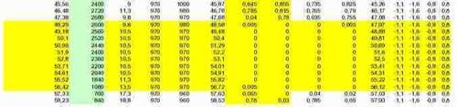

Hallo zusammen habe mal die Lamdasonden Messwerte mit VCDS und einer längeren Messfahrt geloggt. Jetzt würde ich gerne wissen, ob die Lamda-Sonde(n) im Eimer sind oder ein anderes Elektronik-Problem vorliegt. Mein Dicker nervt immer noch mit Motorruckeln trotz Ausstausch aller möglichen Geber ... Es ist zwar das Gesamtsystem merklich besser geworden, nur eben ist immer noch was faul. Eines ist meines Erachtens die LAMDA-Regelung.
Hat jemand eine Erklärung für die markierten Null-Werte im Protokoll.
Anfänglich sieht alles noch OK aus, dann gibt es stellenweise grössere Messbereiche wo Lamda IST und SOLL Null ist ... das kann doch nicht normal sein??
Sind die Sonden im Eimer oder spinnt da irgendwas anderes noch?

Ich habe mir mal das Log angeschaut was Du mir geschickt hast. Sieht ja genau so aus wie die Bilder hier. Diese Totalaussetzer halte ich für ein Problem der Sondenelektronik (intern oder extern ). Leider erhält man aus dem Log keine Auskunft ob die Null Werte gleichzeitig mit den Rucklern auftreten. Das könntest Du sehen wenn Du die Werte auf dem VAG-Scope bei der Fahrt mitlaufen lässt und Du oder ein Mitfahrer da bei den Rucklern/Aussetzern mal ein Auge drauf wirft.

Michl sagt das die Nullwerte tatsächlich gleichzeitig mit den Rucklern auftreten.
Wenn die Sollwerte schon wegbleiben.

Eben das ist seltsam - kann im Grunde nur das MSG sein

Joo, die Endstufen für die Zündspulen sollten mit WLP montiert werden, sonst werden die auf Dauer zu warm. Das erklärt aber nicht die Null Werte der Lambdas.
Ich erinnere mich noch mal an die Bilder vom Stecker zur Lambdasonde.
Genaugenommen ist da doch der Kontakt Nr 3 bzw. Nr 2 neu angesetzt worden.
(Kabel kürzer, Silikondichtung fehlt)
Hast du den mal ausgepinnt und den Kontakt zur Litze kontrolliert?
Warum beginnt der Spuck est immer wenn man länger fährt? das MSTG ist doch gekapselt und weit weg vom heissen Motor ...
Ich werde erst mal die Schuld auf die Lamdas schiieben ... ist ja merkwürdig das das MSTG teile weise nur für Bank 1 Nullen "berechnet" ?? Mal logisch was soll das MSTG berechnen wenn nix kommt ??? Ich denke die Antwort ist Null :D
