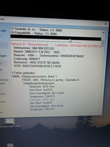

Hallo
Seit einiger Zeit leuchtet bei meinen VW GOLF GTI (AXX, 12/04) km ca. 59000 die MKL. Ich war beim freundlichen und habe den Fehlerspeicher auslesen lassen.
Ergebnis:
P2096 08342 002
Bank1 hinterer Kat, gemisch mager
statisch
Von der Fahrleistung her merke ich keinen Unterschied.
Koennt ihr mir weiter helfen, woran dieser Fehler liegen kann bzw. was defekt sein koennte?

Wird evt bei der Verbrennung was nicht stimmen daher Luftmassenmesser oder wenn du sagst das es nicht spürbar ist der Sensor im Kat? der den Fehler misst.
[Von Motor-Talk aus dem Thema 'Motorkontrollleuchte: Fehler P2096' überführt.]
ich habe den Fehlercode ebenfalls bei meinem gechippten GTI mit anderer Downpipe ohne Vorkat + 200 Zellen Hauptkat.
Als ich bei meinem Tuner abgestimmt habe, wurde ja die Lambdasonde angepasst wegen den etwas höheren Werten.
Bevor ich dort war, zeigte es mir den Fehler :
P0420 - Katalysatorsystem Wirkungsgrad unterhalb Grenzwert (Bank 1)
Diesen haben die Tuner nun wegbekommen, dafür hab ich jetzt den P2096
Was haben die falsch gemacht ?!?!?!

Hallo.
Glaube zu dem Fehler gibt es sogar ne TPI beim freundlichen. Da war ein Teil der Kurbelgehäuseentlüftung defekt.
Hab mal ein Bild davon reingestellt.

Alsoooooo,
ich war beim und die haben die Lambdasonde hinten gewechselt.
Weis leider nicht, was es gekostet hat, da es auf Garantie ging.
Die haben garnicht gemerkt, dass er gechipt is.
An einer Verbindung am Auspuff, ist auch etwas Ruß zu sehen gewesen, was auf eine kleine Undichtigkeit schließt.
Alles gemacht und jetzt is Ruhe ..
