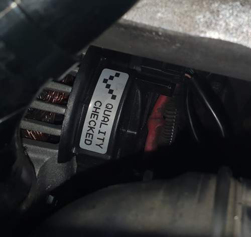

Ich dachte mir dann, ich verfolge nun mal die Spur mit dem "nur original Renault Generator" und dachte mir, dass hier vielleicht die zusätzlichen Anschlüsse außer Batterie + und Minus (Gehäuse) nicht passen.
Der Generator hat - wenn meine Infos richtig sind - einen COM-Anschluss mit zwei Polen, vermutlich L und DFM. Ich habe mir nun mal meine Lima angesehen und ich würde fast sagen, dass in dem Kabel vom Auto, dass bei der Lima eingesteckt wird nur eine Ader enthalten ist, und diese ist braun und führt vermutlich zum zweiten (rechten) Pol des COM-Steckers.
Ist das so richtig, kennt sich jemand damit aus? Ich komme leider nicht so richtig ran.

Anbei auch noch einmal ein Bild vom Generator und dem COM-Anschluss

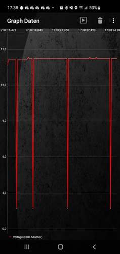

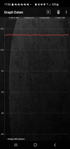

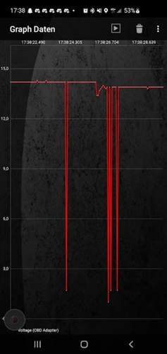

Ich habe mir nun mal mit dem OBD-Empfänger die Bordspannung während der Fahrt genauer angesehen... Immer wieder fällt die Spannung für vielleicht eine Zehntelsekunde komplett ab. Ich glaube nicht dass das normal ist. Vermutlich ist es dann wirklich der Generator / der Regler.
Spürbare Auswirkungen hat das nicht, aber die Elektronik merkt es vermutlich einfach. Nur sehr selten bleibt es auf mehrere Sekunden konstant (1 Bild), sonst sind immer die tiefen Einbrüche vorhanden. Das eine Bild zeigt zudem wie die Spannung bei Licht und vollem Gebläse um 0,2V einbricht.

Solche Einbrüche sind entweder ein plötzlicher und sehr starker Strom der die Batteriespannung zusammenbrechen läßt oder ein Wackelkontakt an der Batterieklemme.
Die Klemme am Pluspol wäre da meine mögliche Ursache.
Eine Lima kann das nicht verursachen. Es sei denn sie würde den plötzlichen Strom ziehen. Aber dann wären die Dioden hinüber und das bleibt nicht unbemerkt.
