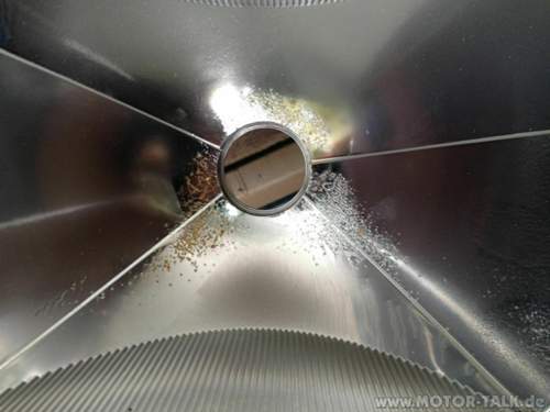

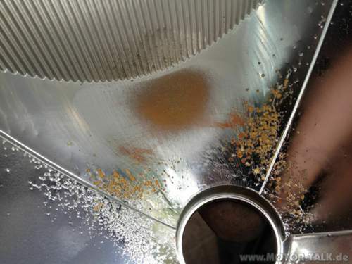

Nimm doch mal die Gläser bei den Scheinwerfer ab und schau dir die Reflektoren an. Wenn diese fertig sind dann kannst du dir neue Scheinwerfer auf der ToDo Liste aufschreiben...
Bei mir sahen die so aus (Abblendlicht), auf Foto 2 hatte ich mit dem Finger ein bisschen am Reflektor mit dem Finger "gerubbelt" das Zeug geht super leicht ab.
2014-05-08-18-15-46
2014-05-08-18-16-01

@scuty: Aua ! Der Anblick tut ja direkt in den Augen weh :eek:!

Und was auch noch hilft; bau die Reflektoren aus (Freds dazu gibts genug) und mach die mal VORSICHTIG!!!!!!! sauber. Kannst dir ja einen gebrauchten Schweiwerfer zum üben kaufen.
Wenn die Beschichtung weg ist, kannste die wegschmeißen.
POLIERPASTE ???? :D :eek: :rolleyes: :p:p
... die kannst du vielleicht bei einem Reflektor von Autos vor ca. '65 verwenden - die waren noch echt verchromt.
... schon mit einem "angehauchten" Wolleläppchen ist die mikrodünne Beschichtung in Null komme nix weg.
Ich bin staatlich anerkannter Scheinwerfer-Totpolierer und kenne was davon ! (Pokalsieger)
Ist der Reflektor blind, gibt es nur genau eine (1) Möglichkeit: Neu kaufen - die Nachbauten aus der Bucht tun es auch.
Ersatzreflekties einzeln gibt es meines Wissens nach nicht.
Wirklich gut erhaltene sind auch extrem selten.
