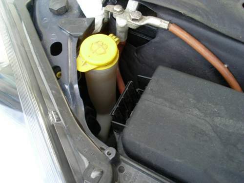

Meinst du in Fahrtrichtung links? Mach den Batteriekasten auf, zieh das Einfüllrohr vom Scheibenwaschwasser ab und dann müßtest du genug Platz haben.

Wie Marco schon geschrieben hat muss man auf der Fahrerseite den Einfüllstutzen vom Wischwasserbehälter nach oben abziehen um sich Platz zu schaffen . Dann den Deckel vom Scheinwerfer abdrehen (Bajonettverschluss) und man kann die Lampe samt Stecker rausziehen (ist kein Bügel davor , werden nur gesteckt) .
Ist nicht viel Platz , daher ist das ganze schon etwas fummelig aber es geht . Auf der Beifahrerseite geht es etwas besser .

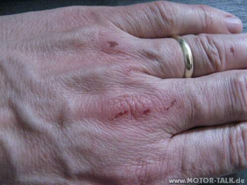

Das andere Bild zeigt meine linke Hand nach dem Aus- und Einbau auf der rechten Seite. Die Fahrerseite konnte schmerzfrei gewechselt werden. Summasumarum: Eine wichtige Erfahrung und nochmals Dank in die Runde.

Als ich da bei meinem das zweite mal ran musste habe ich mir so ein paar dünne schnittfeste Mechanikerhandschuhe gekauft - meine Hände sahen nämlich auch nicht anders aus :)

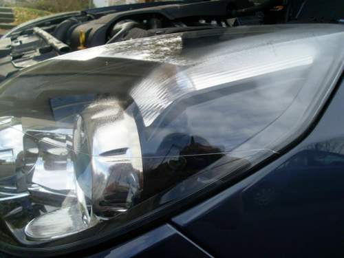

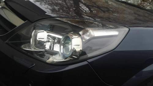

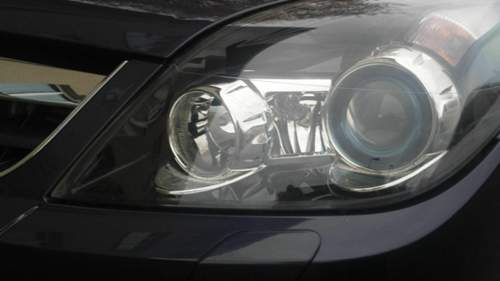

Fahre einen 2006/06 Signum 3.0 cdti, mit Xenon, hab das Problem das der linke Scheinwerfer eine undichte Stelle hat, habe dieses Thema gelesen, bei mir kann man den Scheibenwischwassererstutzen nicht ausbauen, da der Behälter ein Stück zu sein Bedarf. wie ich lese muss wohl die St0ßstange weg um den Scheinwerfer an einem Stück zu entfernen, um ihn abzudichten.
Sl370987
Sl370988
Sl370989
Greife an den Hals des Einfüllers und drehe in herum, dann kannst Du ihn noch oben wegziehen.
Danke Corsadiesel, Vorgänger hat ihn wohl mal unsauber ausgebaut! hat ihn reingeklebt! den Stutzen, blieb mir nix Übrig als zerlegen! Mal sehen ob es dicht ist!

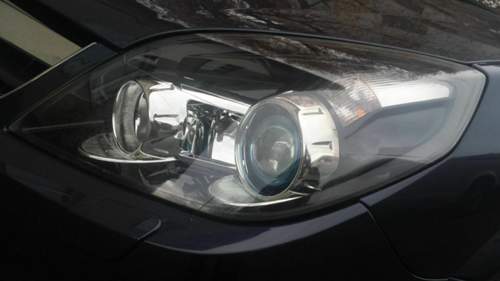

Ich hänge mich mal hier dran: ich habe 2007ner Signum mit z19dth MT6 und AFL BiXenon. Nur leider finde ich das Xenon serh schwach. Man merkt das vor allem auf AB, daß andere Autos mit Xenon oder LED teilweise deutlcih heller sind. Alles legale Sachen. Gibt es ähnlich, wie bei den H7 Lampen auch bessere Xenonbrenner für den Signum? Original sind ja 4500 K eingebaut. Passen auch 5000 K Lampen? Ich weiß leider noch nicht, ob bei mir noch die Opellampen drinne sind...wie gesagt, könnt ihr was empfehlen?
