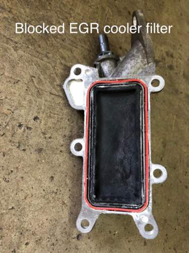

ich habe ein Problem und hoffe hier kann mir einer Helfen.
ich besitze einen Land Rover Evoque Diesel 4x4 von 2016.
Bei mir leuchtet die Motorkontrollleuchte jetzt wieder auf, mit dem Fehler: P049B.
Zusätzlich zeigt er mir an, dass DEF (AdBlue) niedriger Füllstand ist.
Was kann das sein?
Vor etwa 2 Monaten habe ich folgendes machen lassen, da hier bereits schon einmal die Kontrollleuchte anging. Hier habe ich nur leider den Fehlercode dazu nicht.
Dieses wurde gemacht:
AGR Kühler
Sensor Abgasdruck LR117065
EGR Ventil p
Pierburg
Partikelfilter vor und Nachkat
plus alle Dichtungen
Kühlerfrostschutz
Was kann jetzt sein?
Vielen Dank für alle antworten schon einmal.

Laut Google abgasdrucksensor..

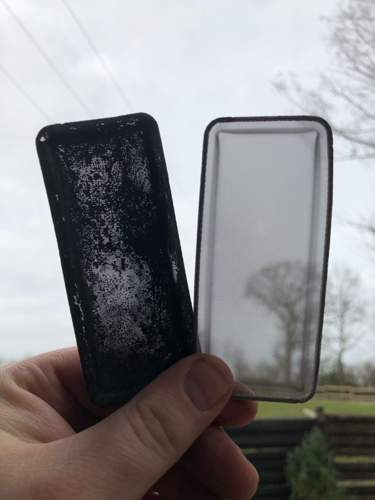

Bei mir war es der Filter der AGR.
der war komplett zu und seit dem Wechsel keinerlei Probleme mehr damit!
Ah Egr-Kühler Filter...Ging gut zu tauschen?
Geht so, willst du ein Video? ;-)

Der tauscht aber nicht den efr kühler Filter..
