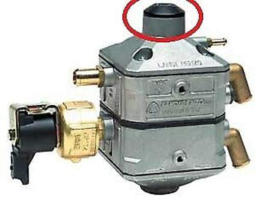

Kannst du mir vll auch sagen wo genau ich am Verdampfer den Druck hochstellen kann? Am besten mit Screenshot oder so? Müsste ein ig1 Verdampfer sein.
Ok habs schon.. hatte zwar schon die Kappe runter aber irgendwie kam mir die Einstellschraube sehr groß vor ;)

Dann habe ich am Verdampfer den Druck erhöht (Plastikkappe ab und Druck höher gestellt (1/4 Drehung)) getestet.. nichts.. . Dann nochmal 1/4 Drehung nichts... dann nochmal ne viertel Drehung und wieder nichts. Irgendwie komisch die Drücke haben sich quasi nicht verändert... Jetzt zweifle ich grade daran das ich die richtige Schraube gedreht habe? (Wenn ich auch nicht dran glaube)
Dort habe ich dran gedreht. Allerdings beim Auslesen keine veränderung bemerkt... auch bei der Probefahrt danach war das Problem immernoch da.

Wenn sich der Druck trotz Einstellversuche nicht ändert, kann es ja normal nur am Verdampfer oder Drucksensor liegen. Ich tippe hier aber auf den Verdampfer.

VERDAMPFER KAPUTT!
Themenstarteram 25. Juli 2013 um 17:39
Begründung wird überbewertet?
Die Begründung findest du in deiner eigenen Fehlerbeschreibung im Beitrag davor.
