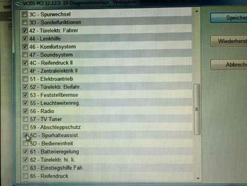

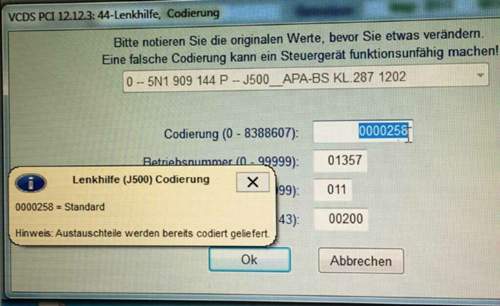

ich bin gerade dabei in meinem 2013er Tiguan die Verkehrszeichenerkennung + Lane Assist nachzurüsten.
An der passenden Hardware sollte es nicht scheitern. Der Einbau sollte weitestgehend identisch zum Passat B7 sein,
deshalb meine Anfrage hier im Passat B7 Forum. ( unter Tiguan finde ich keinen passenden Beitrag ... )
- ein passendes Extendend fähiges Gateway habe ich verbaut. (7N0 907 530 Q, mit aktueller AN Firmware)
- meine Kombinstrument hat die farbige Premium Anzeige. (5N0 920 883 A)
- mein Lenkgetriebe unterstützt den Parklenkassistenten. (SW: 5N1 909 144 P HW: 5N1 909 148 J
- eine passende Frontscheibenkamera habe ich gekauft. (3AA 980 654 D mit 300 Firmware)
- alle Leitungen sind verlegt und ich habe nach bestem Wissen codiert.
Da ich meine neue Frontscheibe erst in der nächsten Woche bekomme, habe ich die Kamera zum probieren mittig auf das Armaturenbrett gelegt.
Im Kombiinstrument habe ich nun unter Assistenten die Punkte Sign Assist, Lane Assist, Kurvenlicht und Müdigkeitserkennung stehen.
Wenn ich bei Sign Assist (Verkehrszeichenerkennung) das Häckchen setze, erscheint direkt nach einigen Metern Fahrt das erste Verkehrszeichen im Kombiinstrument und ebenso links oben im RNS 510 Navi.
Was mich aber wundert, dass zum einen der Lane Assist nur ausgegraut im Kombiinstrument erscheint (lässt sich auch nicht anwählen) und das nach dem setzen des Häckchens für den Sign Assist im Assistenten Auswahlfenster das Kurvenlicht und die Müdigkeitserkennung verschwinden.
Diese bekomme ich erst wieder angezeigt, wenn ich über die Lenkradtaste einmal alle Hauptordner komplett durchschalte und dann wieder im Fenster Sign Assist nach unten scrolle.
Ist das mit dem Kurvenlicht und der Müdigkeitserkennung normal?
Woran erkenne ich, dass die Verkehrszeichen von der Kamera gelesen werden und nicht "nur" vom Kartenmaterial?
Die Einstellung in der Kamera sind aktuell:
Byte 1 Bit 1 (Verkehrszeichen aktiviert)
Byte 4 Bit 1 (Verkehrszeichen West Europa)
Byte 8 Bit 2 (RNS 510 verbaut)
- Verkehrszeichenerkennung Fusionsmodus - Fusion
- (1)-CanMessageDeaktivation-MSG_VZE_BOTSCHAFT - aktiviert
- (1)-CanMessageDeaktivation-MSG_LK_VZF_AUSGABE - aktiviert
- (1)-CanMessageDeaktivation-mHCA_1 -aktiviert
- (1)-CanMessageDeaktivation-VZE_01 -aktiviert
Ich bin ehrlich gesagt ratlos?
Im Anhang habe ich mal meine Einstellungen vom Stg.44 (Lenkhilfe) den Lan Assist dokumentiert.
Es wäre nett, wenn mir jemand einen Tip geben könnte.
Vielen Dank schon mal dafür.

am 11. Januar 2015 um 22:33
mach mal bei 5c den haken raus , weil das übernimmt ja die A5
Korrekt
5c rausnehmen. Auto abschließen und Busruhe abwarten, falls es nicht auf Anhieb funktioniert.
Ich danke euch beiden! :)
Werde ich heute Vormittag direkt versuchen.
Das mit den angezeigten Verkehrszeichen ist so richtig? Wie erkenne ich, ob die direkt von der Kamera kommen?
Aktuell bekomme ich nur die Geschwindigkeitsbegrenzung angezeigt.
Welche Verkehrszeichen lassen sich noch aktivieren? ( wo ... )
Verkehrzeichen vom RNS Speicher sind rechts oben. Die Verkehrszeichen von der Kamera sind immer links oben. Die Verkehrszeichenerkennung muss im RNS codiert werden. Byte 8 Bit 4 glaube ich. Das RNS danach neu starten.
