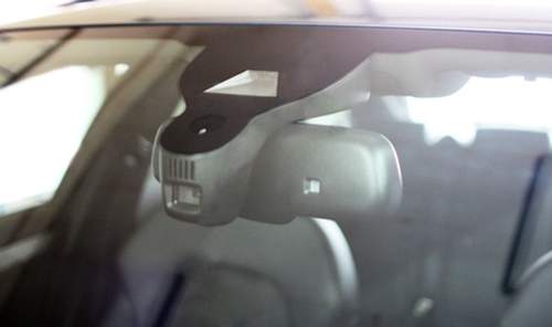

Nun ist es so, dass meine Recherche bisher ergeben hat, dass der Lane Assist über die Kamera in der Frontscheibe funktioniert. Teil dieses Moduls soll wohl auch der Fernlichtassistent (verbaut und funktioniert) sein.
Nun stehe ich vor folgendem Rätsel:
Das Steuergerät für den Spurhalteassistenten zeigt einen Fehlercode an, welcher nach dem löschen sofort wiederkommt. In Carport ist dies nur ein generischer Code ohne weitere Information.
Die Verbauliste im STG. 19 enthält die Frontassistenzkamera nicht (Adresse A5 nach meiner Recherche) und ich habe auch nicht die Option es hinzuzufügen. Diese Adresse lässt sich auch nicht direkt ansprechen. Es sind keine Fehlercodes über nicht codierte Steuergeräte o.ä. vorhanden.
Die Kamera am Innenspiegel ist verbaut, angeschlossen und wird im Betrieb warm (zumindest fühl es sich so an). Da der Fernlichtassistent und der Regensensor funktionieren, schätze ich, dass dieser Sensorblock im großen und Ganzen in Ordnung ist, bzw. Strom erhält.

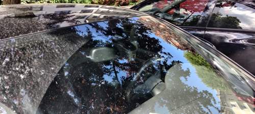

FAL und FrontAssist Kamera hat nichts miteinander zu tun !
Sicher das deiner LANE hat ?
Poste mal einem Bild von aussen von der Frontscheibe

Eigentlich relativ sicher. Aber man weiß ja nie. Vielleicht hat da Mal jemand rumgepfuscht...(mittlerweile glaube ich fast wahrscheinlich hat jemand rumgepfuscht)
Bild kommt nachher.
Kamera mit Teilenummer 8t0 907 217 a ist allerdings verbaut (nach meinen Recherche ist die für den lane assist)

Img-20220522

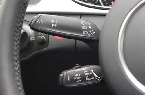

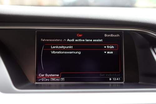

Müsste dann doch bei deinem so Aussehen wie Bilder im Anhang !?
_________________
Gibt es neben dem NSW nicht noch einen Sensor, der ist für ACC oder ?
Frontscheibe
Lenkstock
MMI
Dann sollte er auch lane haben ;)
@opaaudi, genau so ist es. Eins zu eins!
