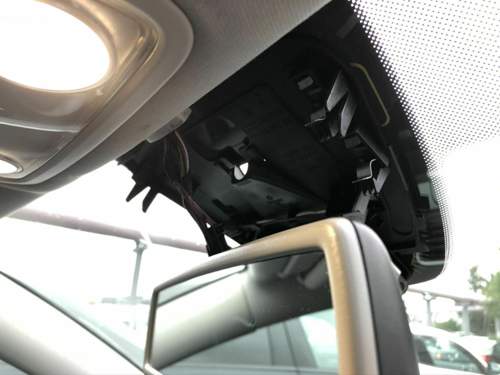

Hallo Community,
bin grade dabei ganz viele Projekte anzustoßen und mich einzulesen.
Bei mir steht wegen Steinschlages und Teilkasko bald ein Scheiben-wechsel an, ich habe bereits die FSH mit sichtbaren Heizdrähten.

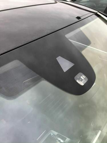

- Nun möchte ich die ClimaCoat Frontscheibe aus dem B7 einbauen. Das sollte so wie ich das jetzt gelesen habe auch ohne Probleme funktionieren.

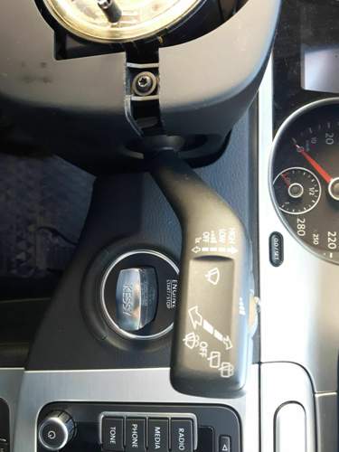

- Gleichzeitig möchte ich jedoch auch LaneAssist nachrüsten, da ich den Lenkstockschalter mit dem LA Knopf am Fernlichtschalter bereits habe und wohl auch der Rest meiner Hardware dazu passt. (Im Anhang eine Verbauliste aller Steuegeräte)
- Unklar ist mir bis jetzt jedoch noch, welche Kamera für das LA und welchen Spiegel ich dann genau brauche.
Genauer also ClimaCoat Scheibe aus dem B7 in den B6 mit nachrüsten des LA.
Mein jetztiger Stand:
- LA nachrüsten in B6 mit B6 Frontscheibe kein problem, muss nur anderer Spiegel
- LA nachrüsten in B6 mit B7 Frontscheibe, muss eine andere Kamera, da andere Halterung?
- Kamera aus dem B7 gibt Probleme mit Bnstg oder GW da Extended Can
So ganz Blicke ich da nicht mehr durch...
Wie gesagt, habe ich mich schon viel eingelesen und besonders die Anleitungen von Shanny und Bronken gelesen, nur bei Shanny wird die Teilenummer der neuen Frontscheibe erwähnt, aber nicht inwiefern das auf die Teilenummern der Kamera und des Spiegels Auswirkung hat.
Hat sich damit schonmal jemand genauer Beschäftigt und könnte mir auf die richtige Spur helfen?
Danke im Voraus

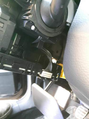

Aus eigenener Umbau-Erfahrung kann ich sagen:
1) Die B7 Kamera braucht einen Extended-Can. Dafür benötigt man ein 7N0 Gateway mit H56. Teilenummer: 7N0 907 530 AN/AS/BC/BG. Die lassen sich alle auf SW 1671 (= BG) flashen. MKE kann bei allen durch flashen der Parameter aktiviert werden.
2) Das 7N0 Gateway benötigt ein B7 Komfortsteuergerät, da ansonsten die ELV nicht mehr funktioniert. Problem: die Wegfahrsperre ist im KSG. Du brauchst also jemanden, der Dir die Daten vom altenins neue KSG übertragen kann. Neue Schlüssel werden nicht benötigt. Ich habe mit Kessy z.B. ein 3AA 959 799 E, es gehen aber sicherlich auch andere. Damit die ELV mit dem 3AA KSG funktioniert, muss eine Leitung umgeklemmt werden.
3) Die B7 Kamera. Soweit ich weiss, können alle auf SW300 (= 3AA 980 654 D) aktualisiert werden. Wenn man sich die Kalibrierung sparen möchte, sollte beim Kauf darauf geachtet werden, dass die Kamera aus einem B7 stammt.
Die B7 MuFu-Kamera unsterstützt LaneAssist, Verkehrszeichenerkenung und automatisches Fernlicht.
Für LA braucht man ein Gen.3 Lenkgetriebe und optional einen Lenkstockschalter mit Assistenztaste.
Für VZE braucht man ein RNS510 (ggf. auch andere RNS?) sowie ein entsprechendes KI.
Für Fernlicht-Automatik braucht man ein BCM und einen tastenden Fernlicht-Lenkstockschalter.
Bei Umbau des KSG auf die B7 Version wird die ELV zwar grundsätzlich funktionieren, hat aber kleine Einschränkungen: wenn der Zündschlüssel eine längere Zeit in der ersten bzw. zweiten Raste stehen bleibt, verriegelt die ELV nicht und bei Abschließen des Fahrzeugs bleibt auch die Alarmanlage aus. Das Modul um das zu beheben (bzw. die Software hierfür) wird leider nicht mehr angeboten, man kann mit der Einschränkung aber leben.
Falls das Fahrzeug auch ACC besitzt, muss der Radarsensor auf SW2xx aktualisiert werden, sonst geht LA nicht. Dies geht leider nicht in Kombination mit jedem Motorsteuergerät (z.B. nicht mit mit einem BMR Motor). Abhilfe schafft hier nur ein spezieller Radarsensor, der aber nahezu unmöglich zu beschaffen ist.
So, ich hoffe dass ich nichts vergessen habe

Ich habe Dir mal Fotos von beiden Kameras im Vergleich angehängt.
Vielleicht hilft Dir das weiter.
Du solltest aber wissen, dass die B6 Kamera zwar kürzer, aber auch dicker als die vom B7 ist. Von daher wird die vermutlich nicht ohne Weiteres unter die Abdeckung passen.
