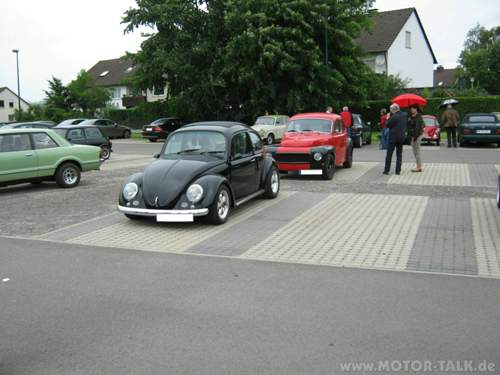

Also ich habs bei nem 84er gerade gemacht, das mit der Motorhaube is relativ simpel, kann aber zu ganz schön viel Arbeit ausarten... Du musst im Prinzip das Frontblech gegen eins bis Baujahr 67zig tauschen und natürlich schaun, das du die Mechanik mit dem Zug hinbekommst, dafür gibts entweder die Möglichkeit das du den original Mex zug anderst verlegst oder auf einen unterm Armaturenbrett umbaust, dafür gibts komplette Sätze incl. Halter. Bei mir wars nur am Schluss: Endspitze vorn, links rechts, Reserveradwannenboden und das Frontblech... Habe noch verbreiterte Kotflügel mit liegenden Scheinwerfern und kleinen Rückleuchten verbaut so wie verbreiterte Lemmerz Sprintstars. Ne alte Lenksäule mit nem alten Lenkrad sowie Armatureneinsätze mit Chromleisten hab ich auch noch gefunden, nen 66er Tank mit Innenbetankung und nem mechanischen Tankgeber.... es wird langsam... *lach. Ach ja: Hinten hab auch auf lange Haube umgebaut, gabs auch gleich 2 neue Endspitzen... is alles in allem sehr aufwendig aber es wird :-)

Themenstarteram 15. März 2013 um 9:50
