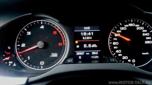

So es ist soweit, Zeit die Sektkorken knallen zu lassen :)
Ich habe vorhin die 300.000 km geknackt.
Nach wie vor läuft er wie ein Schweizer Uhrwerk und alles im Top Zustand.
Ich bin begeistert:cool:
