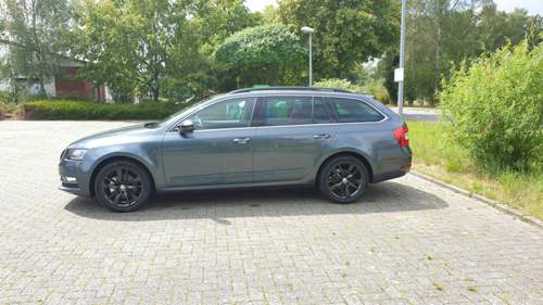

Themenstarteram 19. Juli 2019 um 11:54
Ohne Tieferlegung so sieht er aktuell aus.
War auch schon am überlegen so zu lasse und 18er drauf zu machen. Aber habe Angst das das doof aussieht
So sieht es auf jeden Fall doof aus ;) (wenn man tief gewohnt is).
N kumpel hat au kein rs und ziemlich breite 18zoll drauf..glaub 8,5 et40 und das sieht zumindest besser aus.
Wie tief du willst, musst schon selber wissen
Themenstarteram 19. Juli 2019 um 16:45
Werde wohl das pro Kit einbauen....hat dein Kumpel das Facelift oder Vor Facelift wegen der ET40
