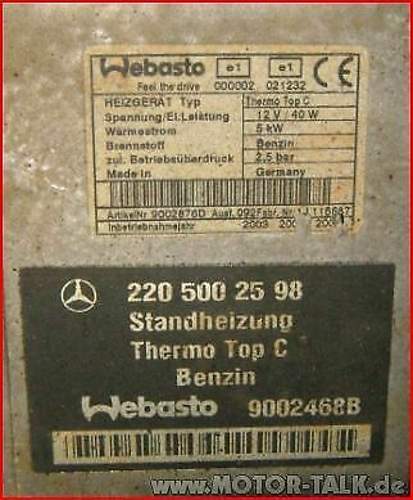

Einmal im Monat sollte die STDHZ laufen.
Min. 10 Min.
Besser alle 2 Wochen 10 Min.
Natürlich morgens vor Fahrtbeginn...damit man auch sicher hören
und an der gestiegenen Kühlwassertemp. sehen kann, das sie läuft
Hingegen ist das Zuschalten während der Fahrt NICHT zielführend,
da man so nicht sicher weiß das sie auch richtig arbeitet.
Momentan herschen ideale Bedingungen...um die STDHZ aus
dem Sommerschlaf zu holen.....

Das sind einfach praktische Erfahrungswerte.
Meine erste, von einem KFZ-Meister ohne Standheizungserfahrung nachträglich in den W124 eingebaute Standheizung mußte nochmal überarbeitet werden.
Auch in die Standheizung meines W210 mußte ich erst einiges investieren, bis sie lief, für beide Probleme habe ich aber einen echten Fachmann gefunden, der ständig Standheizungen repariert (und nicht nur komplette Tauschaktionen durchführt, wie bei MB üblich) , der gab mir diesen Tip.
Die paar Cent Spriverbrauch machen nichts. Im Sommer hat die Batterie sowieso mehr Reserven, somit machen die paar Sommerläufe auch nichts aus.
im Winter muß die Batterie/Standheizung ja auch täglich, oft sogar mehrfach ran (zumindest bei mir).
Ich habe bei keinem Wagen (4) außer obigem irgendwelche Probleme mit Standheizungen gehabt. Auch im Winter achte ich darauf, daß sie immer richtig warm wird, sprich, nie unter 15 Minuten laufen lassen.
Wenn man hier in diversen Foren liest, wie zu Beginn der kalten Jahreszeit sehr viele Probleme mit ihrer Standheizung posten, das sind vor allem User, die diesen Rat mit dem gelegentlichen Laufenlassen nicht befolgt haben.
Eine Standheizung hat einen kleinen Brenner und eine eigene Spritpumpe, alles Bauteile, die auch durch längere Nichtbenutzung ausfallen können, auch leere Spritleitungen können zu Startproblemen bei der Standheizung führen, weil die Spritpumpe dann zu lange braucht, um frischen Kraftstoff zuzuführen.
Schlagen mehrere Startversuche fehl (10?) muß man sie Standheizung entsperren lassen.
Die Brenner bei der Webasto sind recht empfindlich, bei Eberspächer (hatte ich im W124) kann man Bauteile einfacher und günstiger tauschen. Aber Webasto ist halt Erstausrüster.
Betroffen sind auch viele andere Bauteile, die selten benutzt werden, z. B.
- die Elektrolüfter vor dem Wasserkühler bei allen älteren MB mit Klima
- Feststellbremse über zusätzliche Trommelbremse
- elektrische Sitzverstellung
- Klimaanlage, die über den Winter nie benutzt wird
- elektrische Fensterheber
- elektrisches Schiebedach
- etc.
Vor allem Elektromotoren fallen bei Nichtbenutzung gerne mal aus. Deshalb benutze ich alle Baugruppen zumindest hin und wieder.
lg Rüdiger:-)

Ich mache das, weil ich "für mich" glaube, dass der Kraftstoff in der Leitung bis zur STHz nicht über ein halbes Jahr rumstehen sollte. Warum? Ich habe dabei kein gutes Gefühl.
Zu dem habe ich die Befürchtung, dass der Zünder angammelt und dadurch nach über 6 Monaten nur schwerfällig zündet.
Technisch nicht erwiesen, aber mein Bauchgefühl.

Ja - wer rastet der rostet !
Das gilt nicht nur für Menschen sondern gerade für mechanische Bauteile ! Regelmässige Benutzung hilft die Lebensdauer ungemein zu erhöhen...
Allerdings habe ich die SH bei mir auch seit Monaten nicht im Betrieb genommen. Problem sind doch auch die Aussentemperaturen - da schaltet sich doch nur die Standlüftung ein...
Gibt es einen Trick die SH zu aktivieren - auch bei hohen Temperaturen ?
Ich habe meist eine günstige (kühlere) Gelegenheit genutzt.Zitat:
Aber es müßte funktionieren, wie ich oben schon schrieb, wenn Du vorher (also am Abend vorher z. B.) die Temperatur beidseitig auf "high" einregelst.
lg Rüdiger:-)
Wenn vorhanden, die Zeitschaltung auf 3-4:00 stellen und dann auf 30c+.
Wie gesagt, wir hatten hier die letzten Nächte gute Temperaturen für solche Versuche.
Nun war ich zufällig wach und wollte sehen was passiert.
Ich bin da lieber in der "Startphase" dabei, wenn die Spritpumpe zu tickern beginnt und die Anlage startet.
Da sieht man es dann auch, falls es qualmt (aus dem Auspuff der Standheizung), daß die Anlage sich drigend länger freibrennen sollte.
Meine habe ich vorhin eingeschaltet, die lasse ich jetzt komplett durchlaufen (45 Minuten), sie sprang aber einwandfrei und ohne Verzögerung an.
lg Rüdiger:-)

Klugscheißmodus an:
Die Stdhz läuft ab Werk 50 Minuten, beim W220.
Klugscheißmodus AUS!!!
