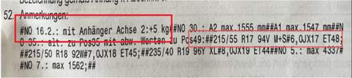

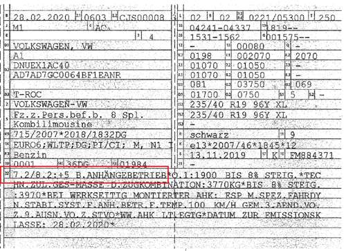

ich hab folgendes Thema. Mein T-Roc R benötigt einen neuen Satz Sommerreifen. In der Zulassungsbescheinigung Teil I sind 235/40 R19 96Y Reifen eingetragen.
Meine Kfz Werkstatt meinte direkt, dass hier auch 92er Lastindex reicht, da der T-Roc vorne eine Achslast von 1070 hat und hinten von 1050. Soweit auch nachvollziehbar, wobei alle aktuellen Reifen von namhaften Herstellern, sowieso nur noch als 96er gebaut werden - 92er war einmal wie ich finde.
Hierbei bin ich nun aber auf was ganz komisches gestoßen.
Mein T-Roc hat die abnehmbare AHK ab Werk verbaut und somit steht in der Zulassungsbescheinigung im Bemerkungsfeld Achslast Hinterachse +5kg
Und das kann ich jetzt irgendwie gar nicht glauben.
Schau ich bei meiner Mercedes E Klasse, ist dort wegen der AHK eine zusätzliche Last von 120kg eingetragen.
Ich weiß - der T-Roc ist ein Ticken höher und hier spielen dann Hebelgesetze usw. auch noch mit hinein, aber kann das wirklich stimmen?? Das wäre ja fast irgendwo zu vernachlässigen, wenn es wirklich nur 5kg wären oder kommt es auch hin und wieder vor, dass Zulassungsbescheinigungen und CoC Papiere Rechtschreibfehler enthalten und hier irgendwie eine Zahl vergessen wurde abzudrucken :D
Vlt. wäre mal einer von euch so nett und schaut bei sich in den Unterlagen (egal ob T-Roc R oder normaler T-Roc was bei euch da eingetragen ist) - interessiert mich brennend :D
Im Voraus besten Dank für eure Hilfe hierzu.
Jonny
Auszug CoC Papiere

Die Frage die Du Dir beantworten muss lautet, was wäre wenn.....
Wenn es in den Papieren zur Tragfähigkeit Index 96 steht, dann werde ich nur die 96 - ge Reifen verbauen.Natürlich kannst Du auf die 92 - gen Umsteigen, muss aber immer bedenken, welche " Last " Du fährst. Beim Unfall wenn einer zufällig das entdecken sollte, bist Du Dran. Nicht vorgeschriebene Reifen verwendet, ist die Zulassung futsch !

Hallo schau noch mal im COC vielleicht ein Schreibfehler, beim 1,5er sind es +35kg , oder beim allrad sind eh die achlasten höher
Themenstarteram 10. Dezember 2022 um 8:37
Ich hab einen Bekannten mit einem Cabrio und dem 1,5l - dort sind 45kg eingetragen.
Aber 5kg ist irgendwie ganz komisch?!? Und der R hat ja auch nur 1050kg von Hause aus eingetragen.

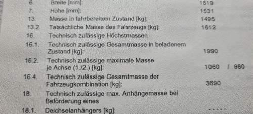

Also hier ein 190PS 2,0 Allrad. Bei mir sind es +50kg. Eventuell doch eine Null zu wenig!?
Ich sage nur noch VW die größte Glaubgemeinschaft der Welt ! He, he. Sowas gibt es nur bei VW.
Muss man mit leben ! :)
Themenstarteram 11. Dezember 2022 um 6:34
@schlambambomil Was ist denn bei dir dann hinten als Achslast generell eingetragen?? Sind das auch wie beim R 1050kg??
Achse 1 1060kg, Achse 2 980kg
@schlambambomil schrieb amDezember 2022 um 21:00:13 Uhr:
Hallo
20221211
20221211
Dann steht wohl bei jedem etwas anderes. Wichtig wäre mal ein anderer R.
Hier mal die Infos von meinem Facelift R
Themenstarteram 11. Dezember 2022 um 17:47
Geil :D da steht echt bei jedem was anderes drin :)
