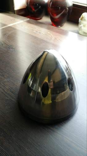

Naja der Motor ist jetzt auf nem Ständer, abekommt nen Flansch für und mit nem UL Propeller, danach ist der Garten leer ;-)

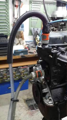

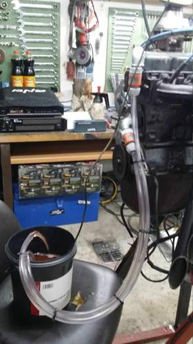

Naja Sprit bekommt er dann über nen Tank mit Pumpe und die Kühlung erfolgt später über ne EloPumpe.
Flansche dafür werden gefräst.
Und es ist ja ein Blödsinnsprojekt, das heist, die Kiste muss nicht 24/7 laufen. Wenn er nach 10 oder 30 Minuten zu heiß wird mit der Zusatzkühlung wird er abgeschaltet und es wird eine geraucht....

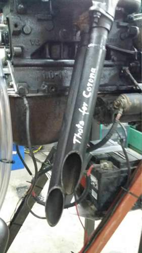

Habe den ersten Probelauf mit dem offenen Pott und 2TaktSprit im Kasten ;-)
