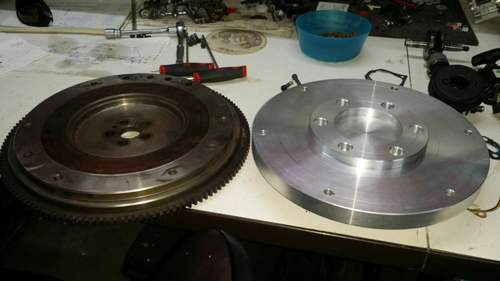

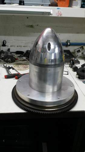

Flansch für UL-Propeller sowie diverse Steuer und Bedieneinheiten folgen natürlich, aber erstmal muss er laufen....

Naja der Motor ist jetzt auf nem Ständer, abekommt nen Flansch für und mit nem UL Propeller, danach ist der Garten leer ;-)

Flansche dafür werden gefräst.
