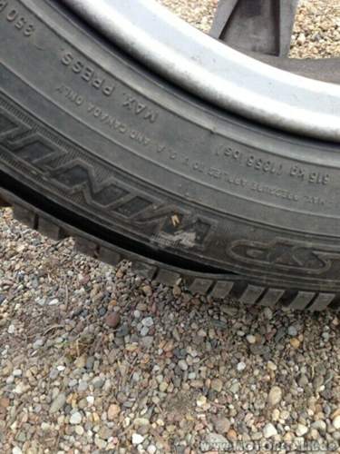

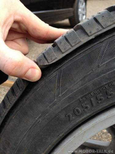

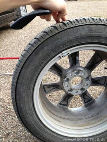

Da heute so ein wundervoller Frühlingsbeginn war, habe ich mir gedacht ich ziehe mal meine Sommerreifen drauf. Gesagt, getan... Als ich meinen hinteren rechten Winterreifen jedoch ab hatte staunte ich nicht schlecht als ich einen riesen Riss unterhalb der lauffläche auf der Innenseite des Reifens sah, der fast rundum ging! Ich war heilfroh das mir der Reifen nicht auf der Autobahn um die Ohren flog!!
Der Winterreifen war neu vom letzen Jahr, hat mir der freundliche zusammen mit dem Auto verkauft! Es handelt sich um einen "Dunlop Wintersport 3D 205/55R16 91H
Kann ich das bei meinem Händler reklamieren oder sollte ich gleich an Dunlop schreiben?? Hat schonmal jemand sowas gehabt??
Nicht auszudenken was passiert wäre wenn sich der Reifen komplett verabschiedet hätte!
Schonmal Vielen dank für eure Beiträge und Tips!!
Ich hänge mal en paar Bilder mit dran...zur Erläuterung!!

auf den Bildern sieht es für mich danach aus, dass das ein runderneuerter Reifen ist, da das Gummi der Karkasse alt aussieht und das Gummi der Lauffläche ziehmlich neu aussieht.

Das sieht aus wie Laufflächenablösung.
Wie ich gesehen habe sind es H Reifen also nur bis 210 zugelassen.
Hattest du die Höchstgeschwindigkeit im KI auf 210 Km/h gestellt.
Wenn nicht ,bist du nie schneller als 210 gefahren ?
Hast du das alles eingehalten könnte es sich um einen Vulkanisationsfehler handeln .

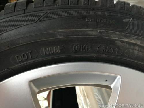

Wie alt war der Reifen schaut die DOT Zahl die " ersten sind die Woche die 2 anderen die Jahreszahl
DOT 2212 ist 22. Woche 2012

Das ist eine klare Laufflächenablösung, die nicht sein darf, das kannst du klar reklamieren, da brauchst du keinen Mut oder sonstwas. Ab zum Händler und Ersatz fordern. Ich würde dem natürlich klar machen, daß mein Vertrauen in Dunlop erschüttert ist und auf einen Conti bestehen. Wenn du Glück hast, kriegst du auf diese Weise einen komplett neuen Satz ;)
Ich kann mich nur anschließen, ab zum Händler oder direkt mit Dunlop Kontakt aufnehmen.
Da es sich wirklich um die Ablösung an der "Naht" handelt, scheint es für mich klar ein Fabrikationsfehler zu sein. Natürlich weiß der TE am besten, ob er immer den korrekten Luftdruck bzw. nie viel zu wenig Druck hatte. Von der Geschwindigkeit hängt m.M. nach nicht ab, es ist ein 180 K, der schafft auch seine 230 km/h vielleicht, aber die Reifen haben auch eine Toleranz, es sei denn, man übertreibts und fährt ne längere Zeit mit deutlich über 210 km/h. Ich selbst hab auch H-Winterreifen und bin aus Versehen schon mal kurz 230 km/h gefahren, da ich im KI das Winterreifenlimit nicht eingestellt hatte.
Auf keinen Fall den Reifen oder den Satz aus den Händen geben, zur Not, würd ich auch an die Presse gehen, z.B. Autobild etc. aber nur, wenn du wirklich ausschließen kannst, dass es sich nicht um einen Reifenfehler handeln könnte.
Falls es Probleme beim Reklamieren gibt, würde ich den Weg über eine Meldung an das Kraftfahrtbundesamt gehen, Stichwort Produkthaftung / Produktsicherheit. Die interessieren sich mit Sicherheit für ein solches Vorkommnis. So wie es auf den Bildern aussieht, ist wahrscheinlich die Lauffläche nicht richtig auf den Unterbau vulkanisiert worden. Daher würde ich nicht ausschliessen, dass da möglicherweise noch mehr Reifen mit einem solchen Defekt im Umlauf sind. Sollte es wirklich ein Produktionsfehler sein, müsste ein verantwortungsvoller Hersteller die gesamte Charge zurückrufen.

Die Reifen sind laut DOT von 2011!! Wie gesagt, die hat mir mein Händler als NEUREIFEN und nicht als Runderneuert verkauft....
