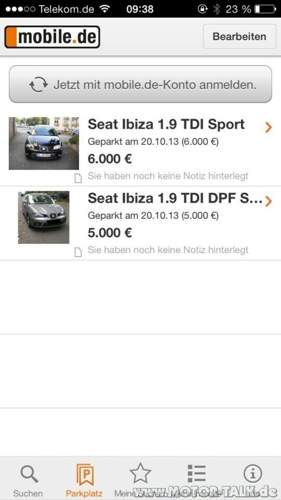

Ich bin auf der Suche nach einem Seat Ibiza 6L mit dem 1.9 TDI Motor. Mehr als 5000€ möchte ich nicht ausgeben. Frage vorab: Da gibt es ja mehrere Leistungsstufen, welche sind das genau (Von der PS-Zahl her)?
Nun zur Hauptfrage:
Wieviel darf das Ding gelaufen haben, damit es noch 3-5 Jahre hält? Ich fahre so 20.000km p.a.
Was machen die Pumpe-Düse Aggregate so an Laufleistung? Wie sieht es mit Chiptuning aus, falls mir die Leistung später doch nicht mehr reicht? Hatte vor, mir das 105 PS Aggregat zuzulegen, aber z.B. bei mobile wird alles mit 101 PS angegeben. Bin ein bisschen verwirrt.
