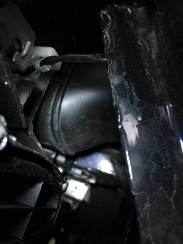

Wenn bei meinem im Stand der Motor läuft Bremse getreten und Automatik steht auf D dann brummt er . Sobald ich die Bremse löse und Standgas rollt geht das Brummen weg. Auch bei Auto hold oder auf N geht das Brummen weg. Das Brummen fängt an wenn man bremst und kurz bevor der Wagen steht brummt es. Bremse kurz lösen - ist es weg - nach 2 Sekunden geht es wieder los. Wollte es schon mal vorführen aber da war es natürlich nicht . Ansonsten läuft er sehr ruhig und leise. Nur dieses Brummen im Stand als wenn er schieben will und dadurch Vibrationen / Brummen entstehen
Solltest Du dem Brummen auf die Spur kommen poste es bitte hier, ich habe auch dieses Brummen in der beschriebenen Situation wenn es kältere Außentemperaturen hat.
VG
Patsone
Ich versuche es
Hi, ist doch ein bekanntes Problem und wurde auch schon hier gepostet.
BMW versucht es mit einer Art Schaumstoffdämmung hinzubekommen.
es hat was mit dem Lüfterkanal zu tun. Dieser vibriert dann so.
Da der Diesel im Winter unruhiger läuft , fällt es vermehrt auf.
Im Sommer gibt's weniger Probleme.
Es war auch angedacht neue Teile zu produzieren, denke aber,
da bald der neue X3 kommt,
wird halt nur noch nachgebessert.
@BMWTW schrieb am 19. März 2016 um 00:47:19 Uhr:
Ne die Stelle habe ich geprüft daran scheint es nicht zu liegen

Ich glaub ich habe es bei mir gefunden. Es ist nicht direkt das Teil des Rohrs hinter der Niere sondern die steckverbindung Bild häng ich an. Die rappelt und das kommt als Brummen im Innenraum an. Wenn ich es festhalte ist es weg.
Da wo der rote Pfeil hinzeigt ist die Steckverbindung zu finden.
