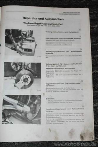

seit einiger Zeit macht mein Volvo, bei höheren Geschwindigkeiten - ab ca. 50/60 kmh- laute Laufgeräusche. Meine Reifen können es nicht sein, da ich die schon länger fahre und die Geräusche zuvor nicht vorhanden waren. Es kommt von vorn, vermutlich linke Seite.
Zur Überprüfung sind wir wie folgt vorgegangen:
Fahrzeug aufgebockt, rechtes Vorderrad manuell blockiert, Motor an, einzelne Gänge durchgeschaltet und dabei festgestellt, dass bei höheren Drehzahlen ein schleifendes Geräusch im Bereich zwischen Radnarbe und Getriebe festzustellen war. Danach linkes Vorderrad blockiert, Motor an, und festegestellt, dass mit steigender Rad- Drehzahl rechts ein klackerndes Geräusch im Bereich des Getriebes parallel dazu anstieg. Anschließend zur Kontrolle beide Vorderräder mit gleicher Drehzahl laufen lassen, dabei war nur das schleifende Geräusch der linken Seite wahrzunehmen. Beide Bremsen waren komplett geöffnet und hatten somit keinen Kontakt zur Bremsscheibe. Getriebeöl haben wir vorher kontrolliert, der Öl-Stand war einwandfrei!
Ich mache mir nun Sorgen, dass es das Getriebe sein könnte?! Oder kann es eher das Radlager sein? Evt. andere Lager in diesem Bereich? Wer kann mir weiterhelfen.

Radlager war defekt.
Schöne Grüße
Ich hatte mal rechts vorn ein defektes Radlager, das äußerte sich durch ein Heulen bei bestimmten Geschwindigkeiten, und zwar immer bei Vielfachen von 30 km/h, also 30 - 60 - 90 etc.
Wenn ich richtig gelesen habe fängt das Geräusch bei einer gewissen GEschwindigkeit an. Hört es dann wieder auf wenn du schneller fährst, oder wird es immer lauter???
Sehr viel mehr kann an einem Rad (inkl Aufhängung) nicht kaputt gehen. Ich denke auch das es das Lager ist. Raus damit. Kosten halten sich recht gering. Hatte das auch und hab sofort beide vorne gewechselt.
Ich hatte dieses klackern auch auf einer Seite. Bzw. es war nicht recht zu orten. Ich bin dann wie folgt vorgegangen. Auto aufgebockt, Motor laufen lassen im ersten Gang und danach ein Rad nach dem anderen festgehalten. Ein großer Schraubenzieher mit der Klinge an verschiedene Teile gehalten und den Griff an Ohr. So kannst du genau feststellen wo es genau klackert. Bei mir war es das Differentialgetriebe welches ein solches Geräusch von sich gegeben hatte. Ein neues Getriebe war da angesagt.

Ich weiß nun mehr, es sind tatsächlich die Radlager ;-((. Gott sei Dank nix schlimmeres ;-)).
Muß mich nun schleunigst um neue bemühen. Da das rechte Lager schon Öl verliert werde ich es gleich mitmachen.
Evtl. kann man ja nur das Lager ausbauen und erneuern, dann sind die Kosten noch geringer.
Der Rest ist ja nicht defekt.
Gruss die Volvoschnecke

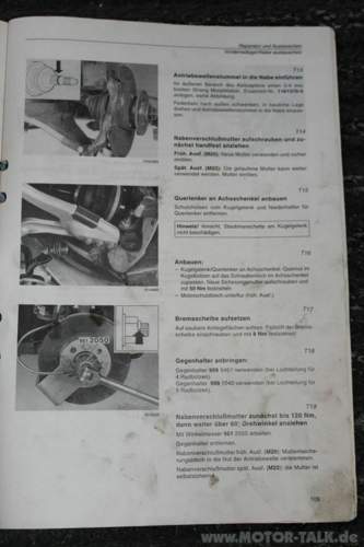

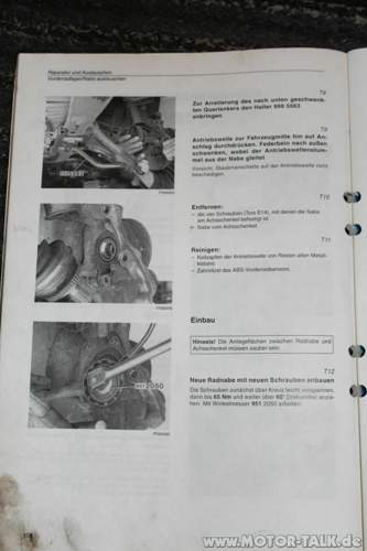

Radlager gibt es nur komplett mit Nabe. Ich persohnlich finde es eine gute Erfindung. Der Tausch geht recht zügig und einfach. ca. 20 Min. pro Seite.
theoretisch könnte man auch nur die Lager wechseln. Ist aber in einer Heimwerkerwerkstatt fast nicht zu bewerkstelligen, da man zum Einpressen der neuen Lager schon eine ordentliche (hydraulische) Presse haben sollte. Das einziehen mit selbst konstruierten Hilfsmitteln im Schraubstock, oder andere gewagte Konstruktionen wären mir persönlich zu heiß, im Anbetracht der Sicherheitsrelevanz der Radlager. also tut Euch selbst den Gefallen und wechselt die Radnabe/n komplett. Geht schneller, ist einfacher und garantiert sicherer...

ja das möchte ich auch lieber.
Ist zwar immer lieb gemeint, wenn es darum geht zu sparen, aber mir ist das auch zu heiß.
Ich werde den Satz komlett kaufen. ;-) Am falschen Ende sparen ist dann noch schlimmer.
