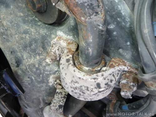

Themenstarteram 30. November 2010 um 20:50
Hallo, hab mich Montag (Wochenende war verregnet) kurz unters Auto begeben und alle tragenden Teile die ich finden konnte fotografiert. Hoffe ich habe keine vergessen.
Frage : was muesste aus sicherheitsgruenden repariert werden, welche der Reparaturen kann ich in Eigenarbeit machen, und bei welchen sollten besser von einer Werkstatt gemacht werden?
Sb_x: Selbst reparieren?
Ws_x: Werkstatt ?
Waere fuer Eure Ideen und Vorschlaege dankbar.
Mfg

wenn ich mir die Bilder so anschaue frage ich mich ob du am Strand also viel Salz in der Luft wohnst! Es ist alles Extrem verrostet.
Die Lager sehen zwar wechselbedürftig aus, kann mir aber nicht vorstellen das von da die Geräusche kommen.
Wenn du den Wagen hochbockst und die Vorderen Räder in der Luft hängen must du mal am Federbein wac´keln und hören ob du Geräusche vom Domlager hörst. So wie der oben Verrostet ist dürfte das Lager defekt sein. Wie sieht es aus mit deine´n Stoßdämpfern sind die io?
Ich denke mal das du einiges machen must um den Vorne wieder in Ordnung zu bekommen.
