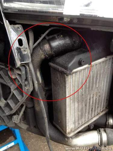

Lautes Zischen unter Volllast
habe ein kleines Problem mit meinem Dicken. Unter Volllast hat er heute angefangen, im Bereich Fahrerseite - Radhaus vorn zu zischen, als würde da Luft entweichen. Diagnose kann ich so alleine nicht machen, da er im Stand(Gas) keinerlei Geräusche von sich gibt. Nun bin ich etwas ratlos was das sein könnte - und ob es dafür ne Lösung gibt. (Problem ist, dass ich ca. 800km von Deutschland entfernt bin von meinem )
Es klingt nach einer undichten Luftleitung, aber wie soll ich die undichte Stelle finden, wenn er nur unter Last zischt?!?
Wenn einer Bilder hätte, wo ich suchen kann, wäre mir sehr geholfen - bin etwas ratlos

Eventuell Zuführschlauch zum Ladeluftkühler? (hab hier mal allgemein im Forum gesucht) Wenn ja, wo finde ich den?
Mein 2.0 TDI pfiff beim Tritt aufs Gas auch aus dem Bereich Fahrerseite Radhaus vorne...
Fazit: der Ladeluftkühler hatte einen ca. 8 cm langen Riss!
Was laut meinem Teilemenschen beim 2.0 TDI nicht mal selten der Fall ist.
Dazu muss die Stoßstange vorne ab.
Sollte der Luftschlauch vom Motor zum LLK einen Riss haben, muss dazu auch die Stoßstange vorne ab. An die Halteschraube vom Schlauch zum LLK im Radhaus kommt man nicht im eingebauten Zustand.
Die Schläuche am LLK können im Normalfall nicht verrutschen.
Als kleiner Trost - die Arbeit bleibt also gleich ;-)
Ein neuer LLK kommt bei Audi auf knapp 200 Euro - sollte deiner auch den Geist aufgegeben haben. Und der Schlauch Motor zu LLK wird wohl auch nicht gerade billig sein. Der Schlauch selbst ist dafür einfach zu prüfen. Der Motorraum ist ja nicht so eng wie bei den größeren Motorausführungen ;-)
Dazu die schwarze (Motor)Abdeckung aus Plastik nach oben abziehen - der dicke Schlauch ist sehr gut in Fahrtrichtung links zu sehen. Eine zweite Person soll mal Gas geben und der mit dem besseren Gehör oder den besseren Augen tastet den Schlauch ab.

Evtl. hörst du das Zischen erst dann , weil sich der Alu-LLK nach ein wenig Fahrtstrecke ausdehnt.
Mein LLK hatte am Ende einen Riss über die gesamt Breite!

Ich war heute bei Audi Bratislava und hab den Dicken mal anschauen lassen. Diagnose (fast wie erwartet): Miniloch im LLK, dadurch weniger Ladedruck.
Empfehlung: Keine langen Strecken mehr fahren, sondern reparieren lassen.

Der LLK für den 2.0 TDI hat die Teile-Nr. 4F0145805AD und kostet in D 171 Euro plus Märchen. Mit ein wenig Beziehungen bekommst du 17% Rabatt auf den Kühler (macht als Gesamtbetrag 168,90 Euro auf der Rechnung).
Einbau war nicht schwierig - ich (als Laie mit technischem Verständnis und sonst 'Kopfarbeiter' ;-) brauchte für den Wechsel des LLK max. 2 Stunden.
Bei einem Miniloch im LLK würde ich die Heimfahrt jedenfalls wagen - du hast keinen DPF und der Leistungsverlust wird sich in Grenzen halten. Falls fühlbar.
