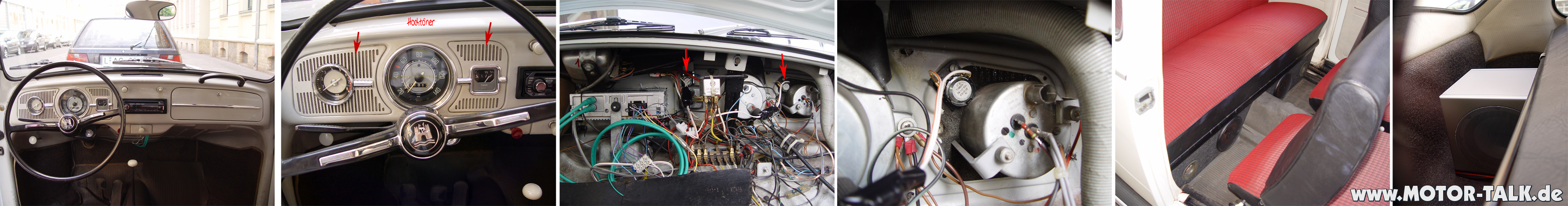

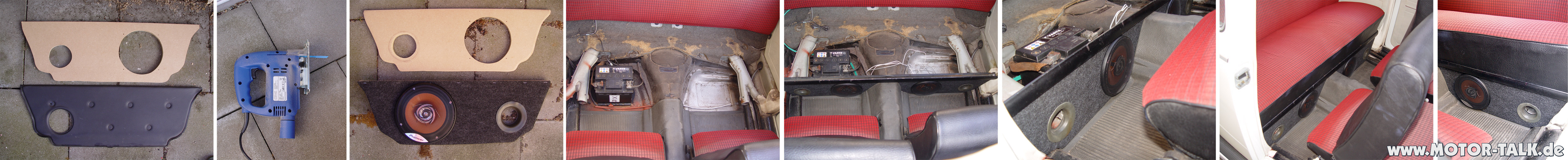

Ok habe mir nun ein Winterprojekt gesucht: Guter Sound :)
Habe nun auch schon 2 Stunden lang die Suchfunktion durchstöbert und finde diese Lösung sehr gut, da ich im Zweifelsfall wieder den Originalzustand herstellen kann:
http://www.motor-talk.de/.../Attachment.html?attachmentId=544367
http://www.motor-talk.de/.../Attachment.html?attachmentId=544368
Möchte das nun so ähnlich nachbasteln, mit dem Unterschied dass ich am liebsten auch ne Bassbox und die Endstufe unter der Rücksitzbank verstecken möchte, da der Platz hinter der Sitzbank belegt ist mit Warndreieck, Verbandskasten und Notbenzin :D.
Hab dazu aber noch ein paar Fragen
1. Habe gelesen, dass man etwas aufpassen muss von wegen Stromverbrauch. Worauf muss ich achten? Wann is zuviel? Könnt ihr ein System empfehlen bzw. gute einzelne Hoch-/Tieftöner (je 2), Bassbox und Endstufe?
2. ist unter der Rücksitzbank überhaupt genügend Platz für den ganzen Krempel? Habe Zweifel mit dem Bass, bräuchte dafür wsl. irgendein Kompaktding (?), sollte aber dennoch Bums haben.
3. Muss ich dämmen oder isses eigentlich egal? ;)
4. Habn uraltes Radio drin, das muss ich wahrscheinlich aufgeben dann oder? :( Habe das Gefühl die modernen Radios sind kleiner als die alten, kann das sein?
5. sonstige Tipps/Kniffe, an die man zunächst nicht denkt, die ihr aber beim nächsten Mal unbedingt beachten würdet

Den Subwoofer hast du auch unter die Rücksitzbank gedrückt ja?
Wo hast du die Teile versteckt? Habe die Befürchtung dass wenn ich die unter die Sitze schieben die Hohen vom Polster gefressen werden.
Ansonsten unter dem Armaturenbrett irgendwo?
Mein Ziel ist das ganze möglichst unauffällig zu gestalten (also brauche keine toll verzierten Membranabdeckungen mit Licht usw.) und möglichst Originalität zu wahren. Gibt es eines dieser Radios auch im Classic Style ohne LED und Blingbling? Weil finde die hässlich :)
Und krieg ichs auch hin ohne zu bohren?

Für einen ordentlichen Bass ist schon ein Krawalltönnchen das Beste. Allerdings passt das nicht unter die Sitzbank. Aber im ernst, wieviel Notbenzin willst Du hinter der Rücklehne rumschwappen lassen.
Du kannst Dir natürlich eine Bassbox selber bauen, die optimal unter die Bank passt, die wird aber nicht soviel bringen wie eine Röhre.
Für die Mittel/Hochtonfraktion kannst Du kleine Kisten nehmen, die kannst du einfach in den hinteren Fußraum legen, stört nicht groß.
Zur Ansteuerung des Ganzen eine Verstärkereinheit, die sich automatisch mit dem Radio einschaltet.
Über den Stromverbrauch brauchst Du Dir keinen Kopf zu machen, mit normaler Lautstärke wie das Standlicht; volles Rohr wie das Fernlicht.
Ich selber habe Verstärker + Tonne + 2 Mittelhochtöner von Mac Audio für 150 Euro Sonderangebot gekauft. Kann man nicht meckern.
Ich würde auch die Variante hinter der Rückbank favorisieren, Benzin, Warndreieck und verbandkasten kannste doch auch gut im vorderen Kofferaum transportieren. Ich hab mir ne Bassrolle hinten reingeworfen, ne endstufe und dazu hab ich mir noch eine Hutablage angeschafft, in die hab ich 3Wege-Lautsprecher eingebaut, ist alles unauffällig und vom Klang her gibts nichts zu meckern. Die Endstufe hat 2000W Nennleistung, bringt so ca. 250 echte Watt denke ich, wobei ich 2 Kanäle auf die Rolle und jeweils eine auf die Lautsprecher gelegt habe. Gekostet hat mich der ganze Spaß ca. 160€ inkl. der Hutablage und des Radios, wobei ich die Endstufe und die Rolle von nem Kumpel gebraucht und günstig gekauft hab.
Viel Spaß beim Basteln ;)

Spass beiseite, im Bulliforum sind immer wieder bauten auch mit Tonne zu finden, die in Kisten, unter der Rückbank montiert, nach vorne dröhnen, wobei die Richtung egendlich egal ist, denn die Ohren können die Bassmembran nicht orten, sie nehmen lediglich den Tiefton wahr, noch tiefere Frequenzen lassen sich nicht hören, sie werden vom Bauchfell augenommen und weiter gegegeben.
Anders als bei Mittel- und Hochtönern, auf diese Frequenzen sind die Ohren von Natur aus geeicht, sodass man schon drauf achten muss, das die Stereobalance für alle passt.

Ok noch ne Schwierigkeit entdeckt. Wenn ich vorn links und rechts neben dem Tacho die Hochtöner einbaue, kann ich den linken ja einfach dahin setzen, wo der jetzt auch steckt.
Rechts vom Tacho hab ich ja diese Bremskontrolleuchte und von der anderen Seite auch keinerlei Bohrungen für Schrauben und auch sehr viel Metall, außer da halt wo die Leuchte sitzt - gibts da nen Trick ohne was abzusägen?
Wäre nur 1 Hochtöner auch ok?
Kann ich ansonsten den 2. auch einfach hinter das Metall kleben ohne dass es grottig klingt? :)

Die Hochtöner vorne hatte ich mir auch zuerst überlegt, nur fiel mir außer den Türen nix adäquates ein, und die Türverkleidungen wollt ich auch nicht zerschneiden. Neben dem Tacho hab ich auch keinen Platz (DZM, Standheizung und Öltemperaturanzeige). Fußraum war mir zu aufwenig bzw. wenn nicht zu aufwendig dann nicht stabil genug. Ich leb recht gut mit der Beschallung von hinten :)
