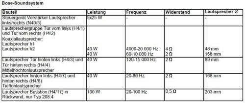

Hallo..
Wo liegt die endstufe im w208 430er (bose endstufe).. ein mittel ton LS. Fahrer tür funktioniert nicht mehr .. müsste es einmal alles prüfem
17 Antworten
sollte mit "Mitteltöner" der Hochtöner im Spiegeldreieck
gemeint sein, kann man diesen relativ leicht ausbauen
und mit einem Ohmmeter durchmessen. :cool:
In den Türen sind die original Bose Speaker Full Range.
Den Einbauort der Endstufe siehst Du anhand der angehängten
Zeichnung...
viel Glück, mike. :)

Hallo Mike, die von Dir angehängte Grafik ist zumindest für den A208 nicht Zutreffend, dort ist die Bose Endstufe auf der Rückseite der Trennwand von der Hydraulikeinheit verbaut.
Gruß Käptnslow

Hi und danke euch.. ne net den hoch töner mike am spiegek dreieck.. der an der tür unten linke deite von fahrer tür also der kleinere Lautsprecher.. ja ich hab die bose anlage sprich endstufe auch bose nicht die normalen.. ja genau mit dem ohm messer mal gucken wollte ich auch mal gucken was da raus kommt .. was für werte müssen da stehen bei ohm ?

Aber zurück zur Fragestellung, bitte korrigiere mich wenn ich falsch liege, die Bose Lautsprecher sollten eine Impedanz von 2 Ohm haben.
Gruß Käptnslow
