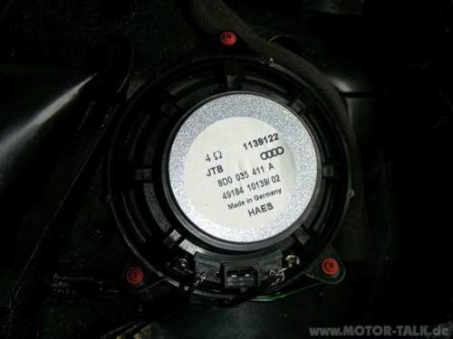

Hallo Liebe Audiler ;)
Will vorne die Originalen Nokia tauschen, aber ich kann mich einfach nicht entscheiden welche ich kaufen soll. Ausgeben will ich max 100 Euro für beide. Was habt ihr so verbaut dass auch ein wenig Bass rauskommt? Einen Sub im Kofferraum + Amp will ich nicht verbauen. Die Aktiven auf der Hutablage (Limo) bleiben erstmal bestehen. Radio : Xtrons D710.
Die Tür wird dann auch beim Einbau der Boxen einigermaßen gedämmt.
Und ja ich habe das Forum und das www durchforstet aber nur Asbach-Alte Beiträge gefunden, und ich will ja nicht veraltete Lautsprecher verbauen ;)

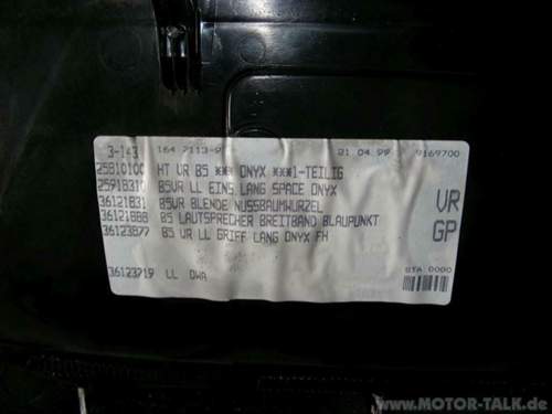

Nokia vorne? Sicher?
Ich hab ja auch ein teilaktives System von Nokia, trotzdem sitzen Blaupunktlautsprecher in der Vordertüre...
Egal. Jedenfalls gehe ich davon aus, dass du besseren Klang haben willst. Und da du wahrscheinlich nicht das Radio tauschen möchtest, sollte dein erster Gedanke "Endstufe" lauten. Denn in einem derart kompakten, um nicht zu sagen winzigen DIN-Gehäuse kann selbst ein Hersteller, der nicht noch einen Touchscreen mit reinpackt, keine wirklich vernünftigen und einigermaßen leistungsfähigen Endstufen unterbringen (mal davon abgesehen, dass das mit der ISO-Stromversorgung eh nicht mehr als ca. 4x17 Watt werden kann). Und wenn man sich den Preis anschaut, muss da eh irgendwo gespart worden sein.
Also: Verstärker kaufen.
Dann, und wirklich erst dann, lohnt sich auch der Tausch der Lautsprecher gegen ein stärker belastbares 13cm Komponentenset (bitte nicht einzeln oder gar Koax kaufen). Dort sind nämlich die meisten nicht auf den geringen Wirkungsgrad eines Autoradios ausgelegt und würden im Effekt noch leiser spielen als bisher schon.
Da das aber an deiner Preisgrenze sicherlich scheitern wird... frag mal im Car Audio Bereich, ob da einer n 13er Komposet mit gutem Wirkungsgrad für ein sehr schwaches Radio (Modell besser schamhaft verschweigen) kennt.
Glaub aber nicht, dass das einen Quantensprung gibt.

PS: Ja es sind vorne Nokia verbaut. Hatte die mal draußen.

Für wenig Geld Blaupunkt oder ähnliche im Preissegment um die 30 Euro. Habe Blaupunkt vorne drin und es hört sich vernünftig an (viel besser als die Originalen von Audi). Hochtöner kannst du behalten...
4x17W kommen aus dem Radio Verstärker und sind vollkommen ausreichend für die kleinen Lautsprecher. Ist ja auch nur ein "kleiner" Verstärker im Radio verbaut... Was man damit sagen wollte war, daß durch die Standardkabeln viel Leistung verloren geht, was aber wie schon oben geschrieben habe nicht sooooo tragisch ist :)
