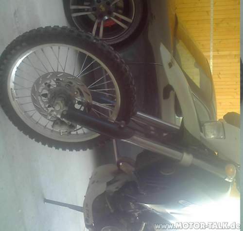

Hallo in die Runde,
über die SuFu hab ich bisher leider nichts gefunden, daher hoffe ich, hier kann mir einer weiterhelfen:
Bei einer meiner LC4 640 funktioniert die Kühlung nicht mehr korrekt.
Sobald sie warm ist und ich länger an einer Ampel stehe, geht die rote Warnleuchte im Analogtacho an.
Die Maschine ist Bj. 2001.
Lüfter kontrolliert, funktioniert im ausgebauten Zustand, im eingebauten nicht. Dann auf Thermostat getippt, funktioniert aber auch, auch das getauschte mit dem selben Ergebnis.
Kann mir einer sagen, wo ich noch suchen kann? Gibt's für den Lüfter eine extra Sicherung bzw. ein Relais, das ich evtl. noch prüfen kann.
Weiß erstmal nicht weiter, vielleicht kann ja da draußen jemand helfen...
Danke.
Alex
