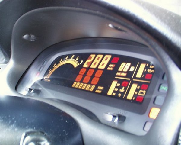

Hi Leute,
Wollte mal fragen welche LCD Variante die ältere ist oder wurden die vermischt eingebaut.
1. Drehzahlmesser---hat ein viertelkreis
2. Drehzahlmesser---geht steil nach oben und knickt bei ca.6000U/min ab.
die 2. find ich pers. optisch schöner.
Gruß Randy

Die zweite Variante ist die c20ne Leistungskurve
Wurde meines Wissens in den ersten Kadetts verbaut und dann ab 90 in die letzte Baureihe
hatte nämlich, als ich mein GSI 8V 2001 kaufte, die erste drin.
war irgendwann hinüber, und hab bei ebay ein neues mit der 2.variante gekauft.sieht einfach besser aus.als die erste.
aber das kann ja auch geschmacksache sein
gruß randy
Ich hatte auch das Runde drin zuerst.Als ich dann das Cali cockbit einpflanzte musste ich eh das Tacho um bauen und da hab ich mir gleich das andere geholt.

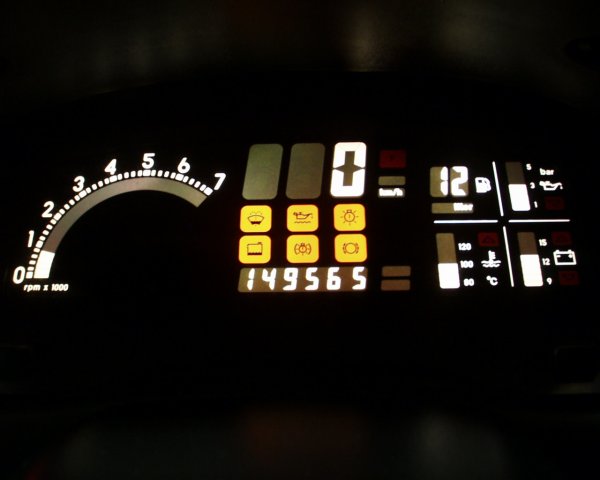

Also wenn ich mir so meine Unterlagen angucke, dann ist EINDEUTIG der 1/4-Kreis das letztere Modell...
Laut meinen Kadett-E Bedienungsanleitung gab es:
12/1984 = Stilisierte Leistungskurve
04/1986 = Stilisierte Leistungskurve
03/1988 = Stilisierte Leistungskurve
12/1989 = 1/4-Kreis
05/1990 = 1/4-Kreis
10/1990 = 1/4-Kreis
Meine TI (Technische Information) von Opel von 01/1985 (TI-C-30 / N-41) besagt ebenfalls das es im Kadett-E GSi den Digi-Tacho mit Stilisierte Leistungskurve gab.
Und hier noch einen Auszug aus einer Allgemeinen Information (ebenfalls Original Opel Unterlage):
"Ab Februar 1984 erhalten Senator CD und Monza GS/E serienmäßig LCD ELECTRONICS-Instrumente."
...und auch dort wurden Digi-Tachos mit Stilisierte Leistungskurve verbaut !!!
Also ist die Stilisierte Leistungskurve älter...
