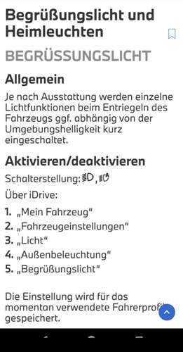

So wird es auch im Dunkeln hell auch mit Adaptiven LED Scheinwerfer ;)

Themenstarteram 10. Februar 2024 um 11:51
@Trohn schrieb am 10. Februar 2024 um 12:43:37 Uhr:
Danke für deine Antwort.
Das Begrüßungslicht funktioniert ja soweit. Jedoch hätte ich gerne, dass das Abblendlicht auch an geht. Bei meinem 4er geht das jedenfalls. Nur der X2 machts nicht.
Codiert hab ich schon, bringt aber auch keine Änderung.
Auf einem unbeleuchteten Parkplatz macht es doch schon einen Unterschied ob nur die AngelEyes oder der komplette Scheinwerfer angeht.
Ok da hast du wohl recht.
Habe gerade bei Bimmercode nachgeschaut. Da geht das Codieren von anderen Lichtquellen, wirklich nur mit Xenon, Hallogenscheinwerfern. B.z.w wird es in der App so beschrieben.
Themenstarteram 10. Februar 2024 um 12:26
Irgendwie kommt mit jedem neuen Modell ein Schritt zurück.. versteh das absolut nicht.
