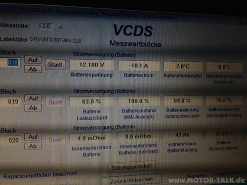

Hallo nochmal!
Ja, es ist was im Fehlerspeicher drinnen! Der Text wundert mich allerdings etwas. Kann wer was damit anfangen? Ist der Ruhestrom tatsächlich zu groß, oder kommt die Meldung nur, weil für den aktuellen Batteriezustand der Ruhestrom schon zu groß ist!? Oder hat ev. das BDM selbst einen Fehler?
Nachgeladen wurde die Batterie noch nicht. Das kommt erst morgen dran.
Ein Bild vom Zustand der Batterie über VCDS ist im Anhang. Wurde alles nach (!) einer Fahrt von ca. 20min. gemacht. Die 11.9V Spannung sind imho nicht normal.
Noch Tips? Wirklich nur die Batterie, oder doch was anderes? Wie hoch darf denn der Ruhestrom wirklich sein!? Mich wundern die Zeiten, wo die Fehler in den Speicher gingen. 19:29 Uhr ist eine Zeit, da stand das Auto noch nicht lange, und um kurz vor Mitternacht war dann erst das BDM aktiv!?

Freitag,30,Januar,2015,18:47:11:39513
VCDS Version: RKS 12.12.3
Adresse 19: Diagnoseinterface Labeldatei: RKS\8T0-907-468.clb
Steuergerät-Teilenummer: 8T0 907 468 AB HW: 8T0 907 468 H
Bauteil und/oder Version: GW-BEM 5CAN H06 0117
Codierung: 00CF07
Betriebsnummer: xxxxxxxx
VCID: xxxxxxx
2 Fehlercodes gefunden:
02256 - Ruhestrom
001 - oberer Grenzwert überschritten
Freeze Frame:
Fehlerstatus: 01100001
Fehlerpriorität: 7
Fehlerhäufigkeit: 1
Verlernzähler: 251
Kilometerstand: 61774 km
Zeitangabe: 0
Datum: 2015.01.20
Zeit: 19:29:00
03041 - Energiemanagement aktiv
000 - - - Sporadisch
Freeze Frame:
Fehlerstatus: 00100000
Fehlerpriorität: 7
Fehlerhäufigkeit: 11
Verlernzähler: 51
Zeitangabe: 0
Datum: 2015.01.20
Zeit: 23:29:00
Freeze Frame:
Binärwert: 00000
Spannung: 12.40 V
Anzahl: 17
