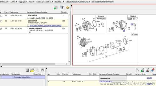

die wassergekühlten Lima 190A haben folgenden normalen Aufbau plus Wasserkühlung:
- Schleifring
- Kohlebürsten
- Regler
- Gleichrichter (Dioden)
Dann halt noch Lager und die üblichen "Wicklungen", klar.
Siehe FAQ "20.12. How2 zum Kohlebürstenwechsel der Lichtmaschine (A 000 150 1650)" Bild #6. Wie Toni Gadget in seiner Anleitung schreibt, gibts die Kohlebürsten als Ersatzteil beim MB Händler. Hüco z.B. hat den angelöteten Regler 130973 im Programm. Schleifring ist denke ich auch irgendwo angelötet, ob A.L.S - Berlin den richtigen hat weiß ich nicht. Gleichrichter-Element (Dioden) hab ich bislang nicht gefunden.
Selber tauschen kann "man":
- Kohlebürsten siehe Toni Gadget
- Regler aber mit notwendigen Lötarbeiten (vermutlich eher im ausgebauten Zustand)
Frickeliger wirds dann wohl beim Schleifring, Dioden und Lager.

Habe bei meinen CDI 270 Bj 6.20001 bei 265000 die Kohlebürsten gewechselt,
als Ersatzteil vom MB Händler waren ca.30€ in 12.2012.
Vielleicht gibt es von den wassergekühlten Generatoren zweierlei ?
Ich habe mal irgendwo (außerhalb des Forums) gelesen, daß mein Generator bürstenlos ist !
Habe auch so etwas im Hinterkopf und meine LM hält seit 310 tkm. :)

Hallo H.Floeter,
265.000 km klingt gut. Hattest Du damals geschaut wie runter die Kohlestifte waren und hast du das noch so in etwas, 5mm oder so, in Erinnerung?
viele Grüße
Daimler Diesel

Kohlebuerstensatz-a0011516014
Original geschrieben von Daimler Diesel
Hallo H.Floeter,
viele Grüße
Daimler Diesel
Bin grade noch mit Batteriespannung nach Hause gekommen, Kohlen Restlos runter.
mfg
h.floeter

Offensichtlich wurde die "Bürstenversion" erst ab 2001 eingebaut.?! meiner ist 2000. :)
