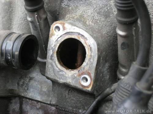

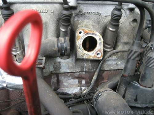

Gti-dichtflaeche
Gti-zylinderkopf
Flansch-gti
Oh Mann, die Dichtfläche am Kopf sah ja böse aus. Wundert mich, dass du das ohne die Krater auszugleichen und einfach so mit der Seriendichtung wieder dicht bekommen hast. :confused:
Da war wohl mal eine Weile ein nicht passendes Kühlmittel eingefüllt, denn im zarten Alter von 15 Jahren (bzw. 190.000 km) sah diese Dichtfläche bei meinem AAM (1,8 l, 55 kW, auch aus der Motor-Baureihe EA 827) im 93er Vento deutlich besser aus.

Die Kraterlandschaft am Zylinderkopfflansch muss von Anfang an dort gewesen sein. Das konnte man an den Bearbeitungsspuren erkennen. Die Krater waren so gerade eben nicht in der Dichtfläche, sodass es doch dicht gewesen ist. Wenn das am Kühlmittel gelegen hätte, dann hätte ja so ziemlich alles so ähnlich aussehen müssen.

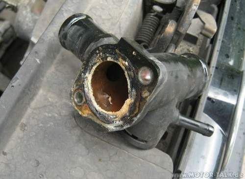

Den Flansch am Thermostat habe ich mir genau angesehen. Der sah astrein aus. Natürlich nicht neu, aber da war nix gerissen und die Dichtfläche war einwandfrei.
Man kann natürlich nie ausschließen, dass bei der Montage etwas kaputt geht, aber eigentlich bin ich bei sowas meistens recht gewissenhaft, auch wenn ich gestern hammerharte Kopfschmerzen bekommen habe und das erste Mal unter einer Rampe gearbeitet habe. :)

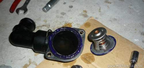

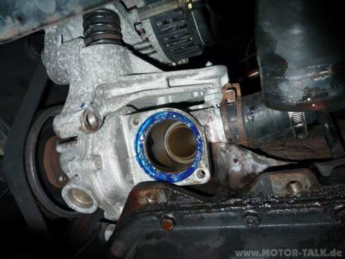

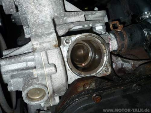

So, ich habe das Thermostat nun nochmal neu eingesetzt. Schöne Scheibe.
Das Einzige, was besser geklappt hat, war nun, dass alles schon sauber und gängig war und ich nun genau wusste, was ich zuerst losschrauben musste.
Es war aber mit vielen Tücken versehen.
Die Dichtfläche war kaputt. Da habe ich erst gar keinen neuen Versuch ohne Dichtmittel probiert und das T. gleich mit Hylomar M eingesetzt. ICh habe das Zeug möglichst nur auf die Dichtfläche geschmiert und auch nur dünn, damit so wenig wie möglich in den Kühlkreislauf gelangen kann. Fotos hängen an.
Die dunklen Stellen an der Dichtfläche sehen aus, wie korrodiert. Unglaublich. Als wär da wirklich mal Säure im System gewesen.
Naja, scheint jetzt aber dicht zu sein.

Kuehlwasserflansch-gti
Kuehlwasserstutzen-gti
Dichtflaeche-mit-dichtmittel-gti
