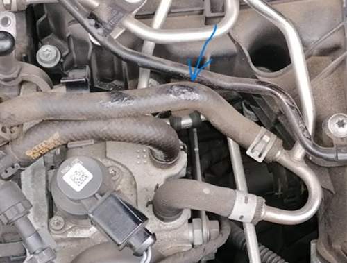

Bei der Abnahme der Motorabdeckung ist mir noch ein Schlauch aufgefallen, der angeschmort ist.
Ich habe ihn markiert.
Handelt es sich hier um eine Kraftstoffleitung?
Bei dem Bild "Leitung-3" habe ich nochmal markiert, wo er stark verschmort ist. Praktisch an der Innenseite zu der Metallleitung, wo er eigentlich anliegt.
Hast Du da evtl. auch ne Teilenummer für?
Was kann ich da erstmal zur Notlösung machen, weil ich Angst habe, das der durchschmort und dann was passiert?

Das ist eine Dieseleintrag, die scheuert wohl an der Motorabdeckung.
Schmoren kann da nichts.
Also an derGummileitung, wo der Pfeil hin zeigt, ist eine Scheuerstelle, die aber auch wie verschmort aussieht.
Die ist seitlich an der Stelle, (nicht zu sehen), wo der Pfeil ist. da liegt der Schlauch an der Nachbar Metallleitung an.
Selbst wenn die nur durchscheuert, ist das doch gefährlich.
Daher würde ich die lieber erneuern wollen.
MfG Olaf
7N0130295H kostet nen ca. Hunni.
Guck dir die Motorabdeckung von unten an, da wirst du an der Ecke wohl auch eine blanke Stellen finden ;).
hier nochmal ein Foto von hinten, das sieht man nicht von oben. Die Stelle liegt direkt an der Metallleitung an.
Ich habe jetzt erstmal Klebeband drum gewickelt. Aber ich weiss ja nicht wie dick der Schlauch ist.
Wenn der durch ist, kommt doch dann diesel raus, oder nicht?
