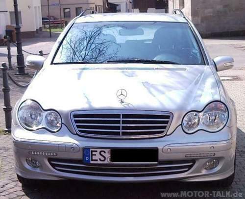

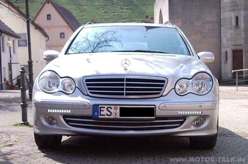

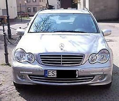

also an meinem W 203 SC sehen die runden TFL ( zu den runden Scheinwerfern) einfach nur super aus und passen auch noch einwandfrei neben die Nebelscheinwerfer, womit dann auch noch alle Anbauvorschriften ( max. 400mm von der Seite / mindestens 250mm über der Fahrbahn / Abstand zueinander mehr als 600 mm) erfüllt sind.
Auch der Anschluß im Motorraum an " Start TFL bei Zündung ein" und "zwangsweise Abschaltung des TFL beim Einschalten vom Standlicht" über ein Relais mit Öffnerkontakt ist sehr unproblematisch.
Und zu guter Letzt das Wichtigste : Das PLUS an SICHERHEIT, frühzeitig gesehen zu werden.
Ich finde´s einfach nur klasse...!
In diesem Sinne...ein gutes, unfallfreies Jahr 2009 !
Gruß Heinz

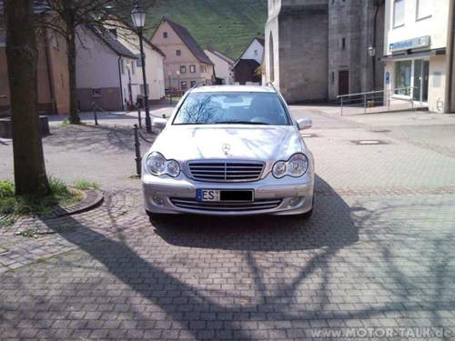

ich werde demnächst mal ein Foto machen und hier reinstellen.
Bei den runden TFL braucht man auch nichts auszuschneiden - der Halter ist mit 2 Schrauben einfach an der Kunststoff - "Stossstange" anzubringen.
